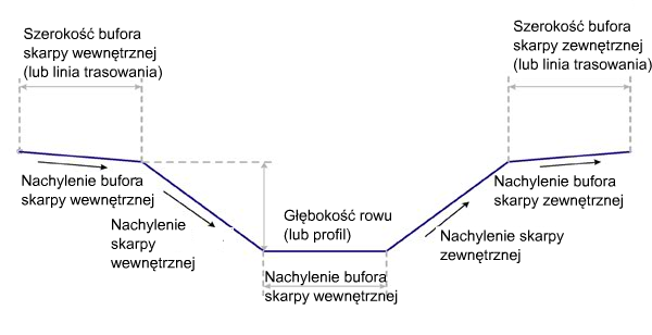

Za pomocą tego podzespołu wstawiany jest rów płaski lub w kształcie litery V zawierający poziome i pionowe parametry sterowania zdefiniowane przez użytkownika.
Rów może również zawierać opcjonalny materiał wyłożenia.
Punkt dołączenia znajduje się na wewnętrznej krawędzi pierwszego połączenia. W przypadku szerokości wewnętrznego buforu wynoszącej zero będzie to wewnętrzny bufor lub połączenie skarpy wewnętrznej rowu. Jest zazwyczaj połączony z zewnętrzną krawędzią pobocza.

| Parametr | Opis | Rodzaj | Wartość domyślna |
| Bok | Określa stronę, po której ma zostać umieszczony podzespół | Lewa/Prawa | Prawo |
| Uwzględnij rów | Określa użycie rowu w stanie wykopu i w stanie nasypu, tylko w stanie nasypu lub tylko w stanie wykopu | Lista wyboru: a)Wykop/nasyp, b) Wykop, c) Nasyp | Wykop/nasyp |
| Szerokość rowu | Szerokość spodu rowu. Wartość zerowa używana jest dla rowów w kształcie litery V. | Liczbowy, dodatni |
1 m 3 stopy |
| Głębokość rowu | Głębokość rowu | Liczbowy, dodatni |
1 m 3 stopy |
| Nachylenie skarpy wewnętrznej | Nachylenie przedniego połączenia rowu (x : 1). Połączenie wstawiane jest zawsze w dół. | Liczbowy, dodatni | 4 ( : 1) |
| Szerokość bufora skarpy wewnętrznej | Umożliwia wstawienie bufora przed skarpą wewnętrzną (zero oznacza pominięcie) | Liczbowy, dodatni |
1 m 3 stopy |
| Nachylenie bufora skarpy wewnętrznej | Nachylenie bufora skarpy wewnętrznej | Liczbowy, dodatni | -6 (:1) |
| Nachylenie skarpy zewnętrznej | Nachylenie połączenia tylnej części rowu (x : 1). Połączenie wstawiane jest zawsze w górę. | Liczbowy, dodatni | 4 ( : 1) |
| Bufor skarpy zewnętrznej | Umożliwia wstawienie bufora za skarpą zewnętrzną (zero oznacza pominięcie) | Liczbowy, dodatni |
1 m 3 stopy |
| Nachylenie bufora skarpy zewnętrznej | Nachylenie bufora skarpy zewnętrznej | Liczbowy, dodatni | 6 (:1) |
| Umieść materiał wyłożenia | Nakazuje umieszczenie opcjonalnego wyłożenia materiałem wzdłuż połączeń rzutowania. Dostępne opcje to: Brak i Wszystkie połączenia. | Ciąg | Brak |
| Limit nachylenia 1 | Określa limit nachylenia, którego przekroczenie powoduje, że wyłożenie materiałem nie będzie umieszczane. | Nachylenie (proporcja) | 1 : 1 |
| Grubość materiału 1 | Określa grubość wykładanego materiału. Tę grubość mierzy się prostopadle do boku skarpy. | Liczbowy, dodatni | 12 cali |
| Nazwa materiału 1 | Określa nazwę materiału wyłożenia wzdłuż połączeń skarpy | Ciąg | Narzut kamienny |
| Limit nachylenia 2 | Określa limit nachylenia, którego przekroczenie powoduje, że wyłożenie materiałem nie będzie umieszczane. | Nachylenie (proporcja) | 2 : 1 |
| Grubość materiału 2 | Określa grubość wykładanego materiału. Tę grubość mierzy się prostopadle do boku skarpy. | Liczbowy, dodatni | 6 cali |
| Nazwa materiału 2 | Określa nazwę materiału wyłożenia wzdłuż połączeń skarpy | Ciąg | Narzut kamienny |
| Limit nachylenia 3 | Określa limit nachylenia, którego przekroczenie powoduje, że wyłożenie materiałem nie będzie umieszczane. | Nachylenie (proporcja) | 4 : 1 |
| Grubość materiału 3 | Określa grubość wykładanego materiału. Tę grubość mierzy się prostopadle do boku skarpy. | Liczbowy, dodatni | 4 cali |
| Nazwa materiału 3 | Określa nazwę materiału wyłożenia wzdłuż połączeń skarpy | Ciąg | Zasiana trawa |

Za pomocą tego podzespołu wstawiane są proste kształty rowów (z płaskim dnem lub w kształcie litery v) z opcjonalnymi buforami skarpy wewnętrznej i zewnętrznej. Położenie wewnętrznej krawędzi rowu można określić za pomocą ustalonej szerokości lub opcjonalnej linii trasowania. Głębokość rowu można określić za pomocą ustalonej wysokości lub przypisać profil w celu kontroli głębokości. Punkt testowy Wykop/Nasyp to P3. W zależności od parametru wejściowego Uwzględnij rów, rów zostanie umieszczony w wykopie, nasypie lub zarówno w wykopie jak i nasypie.
W programie Autodesk Civil 3D 2010 i wersjach wcześniejszych parametr Grubość materiału był mierzony pionowo. W programie Autodesk Civil 3D 2011 i wersjach następnych ten parametr jest mierzony prostopadle do połączenia. Z tego względu jeśli rysunek zawierający te podzespoły, stworzony w programie Autodesk Civil 3D 2010 lub w wersji wcześniejszej, otwierany jest w programie Autodesk Civil 3D 2011 lub w wersji późniejszej, a następnie przebudowane są korytarze, ten parametr zostanie zmieniony tak, aby odpowiadał nowemu działaniu. Wszystkie raporty objętości używające tego podzespołu zostaną zaktualizowane, aby odzwierciedlić nowe działanie.
W trybie układu podzespół ten wyświetla wszystkie połączenia składające się na rów z parametrami określonymi przez użytkownika jako wejściowe.
W następującej tabeli wymieniono kody kształtów, połączeń i punktów dla tych podzespołów, do których przypisano kody. Kody kształtu, połączeń i punktów dla tych podzespołów, do których nie przypisano kodów, nie zostały uwzględnione w tej tabeli.
