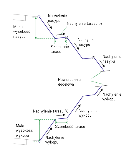

Za pomocą tego podzespołu wstawiane są połączenia tworzące nachylenia zlewni wykopu lub nasypu z powtarzanymi tarasami w razie potrzeby.

Początkowy punkt zawiasu ustawiany jest w punkcie dołączenia. Rzędna punktu zawiasu sprawdzana jest w stosunku do powierzchni docelowej w celu określenia, czy sekcja znajduje się w warunku wykopu czy nasypu. Przecięcie z powierzchnią docelową obliczane jest przy użyciu podanego nachylenia wykopu lub nachylenia nasypu. Jeśli wysokość przecięcia przekracza wysokość maksymalną, wstawiane jest połączenie z użyciem wysokości maksymalnej i dodawane jest połączenie tarasu. Punkt zawiasowy jest resetowany do zewnętrznej krawędzi tarasu i proces jest powtarzany aż do zlokalizowania połączenia rzutowania nieprzekraczającego wysokości maksymalnej.

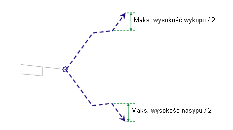

W trybie układu rysowane są przez ten podzespół: początkowe nachylenia wykopu i nasypu do ich maksymalnych wysokości, pojedynczy taras oraz nachylenia rzutowania wykopu i nasypu do połowy maksymalnych wysokości. Na końcach połączeń rzutowania znajdują się groty strzałek skierowane na zewnątrz.
