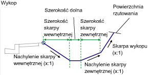

W warunkach wykopu punkt dołączenia znajduje się na wewnętrznej krawędzi skarpy wewnętrznej rowu, a w warunkach nasypu na wewnętrznej krawędzi połączenia rzutowania.

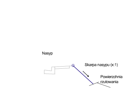

Następuje sprawdzenie, czy punkt dołączenia znajduje się w wykopie czy nasypie. Jeśli znajduje się w nasypie, połączenie rzutowania nasypu jest przedłużane do istniejącej powierzchni, przy danej skarpie nasypu.

Jeśli rzutowanie nie znajduje się poniżej powierzchni skalistej, zostają dodane: skarpa wewnętrzna, dno rowu i skarpa zewnętrzna, a połączenie rzutowania wykopu jest przedłużane od końca skarpy zewnętrznej do powierzchni rzutowania przy danej skarpie wykopu.

Na poniższym schemacie kodowania pokazano kody w sytuacji wykopu bez powierzchni skalistej.
Na poniższym schemacie kodowania pokazano kody w sytuacji nasypu.
