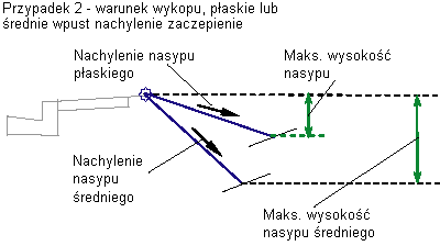

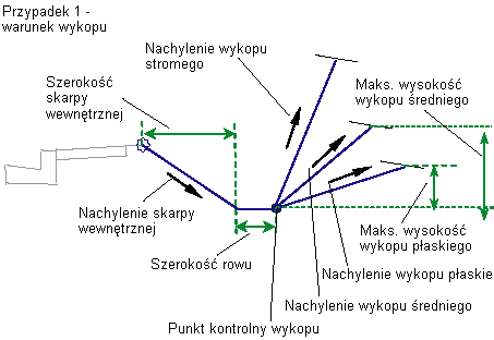

Nachylenie wykopu płaskiego
Pierwsze, najbardziej płaskie, próbne nachylenie zaczepienia. (x : 1)
Liczbowy, dodatni
6 ( : 1)
Maks. wysokość wykopu płaskiego
Maksymalna dopuszczalna wysokość połączenia zamykającego, które korzysta z wartości nachylenia wykopu płaskiego
Liczbowy
1.5 m
5 stóp
Nachylenie wykopu średniego
Próba utworzenia nachylenia wykopu, jeśli wartość parametru Nachylenie wykopu płaskiego przekracza wartość Maks. wysokość wykopu płaskiego
Liczbowy, dodatni
4 ( : 1)
Maks. wysokość wykopu średniego
Maksymalna dopuszczalna wysokość połączenia zamykającego, które korzysta z wartości nachylenia wykopu średniego
Liczbowy
3 m
10 stóp
Nachylenie wykopu stromego
Nachylenie wykopu tworzone, gdy wartość parametru Nachylenie wykopu średniego przekracza wartość Maks. wysokość wykopu średniego
Liczbowy, dodatni
2 ( : 1)
Szerokość skarpy wewnętrznej
W sekcjach wykopu szerokość przedniego połączenia rowu
Liczbowy
3.6 m
12 stóp
Nachylenie skarpy wewnętrznej
Nachylenie przedniego połączenia rowu (x : 1). Połączenie wstawiane jest zawsze w dół.
Liczbowy, dodatni
4 ( : 1)
Szerokość rowu
Szerokość spodu rowu. Aby uzyskać rów w kształcie litery V, należy wprowadzić zero.
Liczbowy, dodatni
1 m
3 stopy
Nachylenie nasypu płaskiego
Liczbowy, dodatni
6 ( : 1)
Maks. wysokość nasypu płaskiego
Maksymalna dopuszczalna wysokość połączenia zamykającego, które korzysta z wartości nachylenia nasypu płaskiego
Liczbowy
1.5 m
5 stóp
Nachylenie nasypu średniego
Próba utworzenia nachylenia nasypu, jeśli wartość parametru Nachylenie nasypu płaskiego przekracza wartość Maks. wysokość nasypu płaskiego

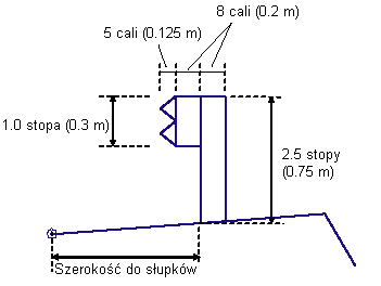

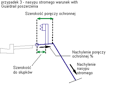

Szerokość poręczy ochronnej
Szerokość połączenia poszerzenia poręczy ochronnej dla nachyleń nasypów, które korzystają z wartości nachylenia nasypu stromego. Zero, gdy brak poszerzenia poręczy ochronnej.
Liczbowy, dodatni
0.6 m
2 stopy
Nachylenie poręczy ochronnej %
Nachylenie połączenia poszerzenia poręczy ochronnej (w %)
Liczbowy
-2 (%)
Uwzględnij poręcz ochronną
Pomiń poręcz ochronną
Włącz: wstawienie struktury poręczy ochronnej, gdy istnieje poszerzenie poręczy ochronnej. Pomiń: struktura poręczy ochronnej nie zostanie wstawiona.
Włącz/Pomiń
Pomiń
Szerokość do słupków
W przypadku uwzględnienia poręczy ochronnej szerokość od punktu dołączenia do wewnętrznej krawędzi słupków poręczy ochronnej.
Liczbowy
0.3 m
1 stopa

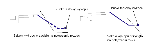

  1. Obliczane jest położenie punktu kontrolnego wykopu (patrz schemat) przy użyciu parametrów: Szerokość skarpy wewnętrznej, Nachylenie skarpy wewnętrznej i Szerokość rowu.
  2. Jeśli jakaś część nachylenia skarpy wewnętrznej lub dna rowu znajduje się w wykopie, sekcja obliczana jest jako sekcja wykopu w następujący sposób:
    • Jeśli punkt kontrolny wykopu znajduje się powyżej powierzchni docelowej, połączenie skarpy wewnętrznej (lub dno rowu) odcinane jest w punkcie, w którym przecina ono powierzchnię, biegnąc od wykopu do nasypu. W przeciwnym razie:
    • Jeśli parametr uwzględnienia połączenia rzutowania ustawiony jest na Pomiń, żadne połączenie rzutowania nie jest obliczane.
    • Przecięcie powierzchni docelowej obliczane jest przy użyciu wartości Nachylenia wykopu płaskiego.
    • Jeśli wysokość nachylenia wykopu płaskiego przekracza wartość parametru Maks. wysokość wykopu płaskiego, przecięcie powierzchni docelowej obliczane jest ponownie przy użyciu wartości nachylenia wykopu średniego.
    • Jeśli wysokość nachylenia wykopu średniego przekracza wartość parametru Maks. wysokość wykopu średniego, przecięcie powierzchni docelowej obliczane jest ponownie przy użyciu wartości nachylenie wykopu stromego.

    • Przecięcie powierzchni docelowej obliczane jest przy użyciu wartości nachylenia nasypu płaskiego.
    • Jeśli wysokość nachylenia nasypu płaskiego przekracza wartość parametru Maks. wysokość nasypu płaskiego, przecięcie powierzchni docelowej obliczane jest ponownie przy użyciu wartości nachylenia nasypu średniego.
    • Jeśli wysokość nachylenia nasypu średniego przekracza wartość parametru Maks. wysokość nasypu średniego, do zespołu dodawane jest połączenie poszerzenia poręczy ochronnej przy użyciu parametrów Szerokość poręczy ochronnej oraz Nachylenie poręczy ochronnej % (jeśli wartość parametru Szerokość poręczy ochronnej nie jest ustawiona jako zero). Przecięcie powierzchni docelowej jest obliczane ponownie od zewnętrznej krawędzi połączenia poszerzenia balustrady ochronnej z zastosowaniem wartości Nachylenie nasypu stromego.
    • Jeśli parametr Uwzględnij połączenie rzutowania ustawiony jest jako Prawda, do zespołu dodawane jest płaskie, średnie lub strome połączenie nachylenia nasypu.
Struktura poręczy ochronnej może być stosowana do sekcji nasypu spełniających kryteria stosowania nachylenia nasypu stromego. Jeśli kryteria te są spełnione, szerokość poręczy ochronnej jest niezerowa i parametr Uwzględnij poręcz ochronną ustawiony jest jako Prawda, przy pikiecie rysowana jest struktura poręczy ochronnej. Na poniższym schemacie pokazano stałe wymiary struktury poręczy ochronnej.

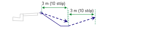

Podobnie jak pozostałe podzespoły rzutowania, ten podzespół umożliwia opcjonalne dodanie wyłożenia materiałem. Można określić trzy zakresy nachylenia. Materiał typu 1 stosowany jest, gdy nachylenie połączeń nie przekracza pewnej określonej wartości nachylenia. W zakresie od nachylenia 1 do nachylenia 2 obowiązuje drugi typ materiału. Podobnie, jeśli nachylenia połączeń mieszczą się między wartością nachylenia 2 a wartością nachylenia 3, to stosowany jest materiał 3. Jeśli nachylenia połączeń są mniejsze niż limit 3, to nie jest stosowany żaden materiał.
Dodanie wyłożenia materiałem do podzespołu powoduje dodanie połączeń równoległych do połączeń rzutowania o określonej grubości. Ten parametr grubości (np. Grubość materiału 1) mierzy się prostopadle do połączenia.Połączenia na najniższym poziomie mają przypisany kod Odniesienie, a połączenia rzutowania mają przypisany kod Góra. Kształty zawarte w tych materiałach mają przypisany kod tożsamy z nazwą materiału.
Uwaga:
W programie Autodesk Civil 3D 2010 i wersjach wcześniejszych parametr Grubość materiału był mierzony pionowo. W programie Autodesk Civil 3D 2011 i wersjach następnych ten parametr jest mierzony prostopadle do połączenia. Z tego względu jeśli rysunek zawierający te podzespoły, stworzony w programie Autodesk Civil 3D 2010 lub w wersji wcześniejszej, otwierany jest w programie Autodesk Civil 3D 2011 lub w wersji późniejszej, a następnie przebudowane są korytarze, ten parametr zostanie zmieniony tak, aby odpowiadał nowemu działaniu. Wszystkie raporty objętości używające tego podzespołu zostaną zaktualizowane, aby odzwierciedlić nowe działanie.
Działanie w trybie układu
W trybie układu ten podzespół powoduje wyświetlanie dwóch warunków: wykopu i nasypu płaskiego. Połączenia rzutowania przedłużane są na zewnątrz na odległość 3 metrów (10 stóp) w poziomie i wyświetlane w postaci linii kreskowanych zakończonych grotami strzałek skierowanych na zewnątrz.

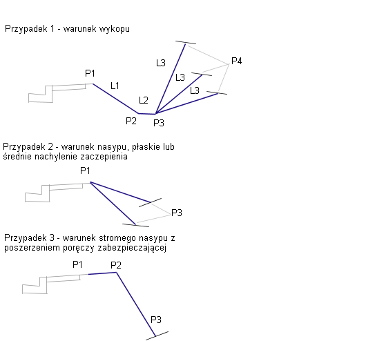

Punkt, połączenie i kody kształtu
W następującej tabeli wymieniono kody kształtów, połączeń i punktów dla tych podzespołów, do których przypisano kody. Kody kształtu, połączeń i punktów dla tych podzespołów, do których nie przypisano kodów, nie zostały uwzględnione w tej tabeli.
Punkt, połączenie lub kształt
Kod
Opis
P1
Zawias
Zawias_Rzędna
Punkt zawiasu w normalnym warunku nasypu.
P2
Zawias
Zawias_Rzędna
Punkt zawiasu w warunku nasypu z poszerzeniem poręczy ochronnej
P2
Rów_We
Wewnętrzna krawędź spodu rowu (tylko dla warunku wykopu)
P3
Rów_Ze
Zawias
Zawias_Odcięta
Zewnętrzna krawędź spodu rowu (tylko dla warunku wykopu)
P3
Rzutowanie
Rzutowanie_Nasyp
Punkt wytyczający skarpy nasypu (tylko w przypadku nasypu)
P4
Rzutowanie
Rzutowanie_Wykop
Punkt wytyczający skarpy wykopu (tylko w przypadku wykopu)
Wszystkie połączenia
Góra
Rzędna odniesienia
Wszystkie połączenia dodane przez ten podzespół, z wyjątkiem połączeń struktury poręczy ochronnej.
Punkty poręczy ochronnej
Brak
Żadne kody nie są przypisane do struktury poręczy ochronnej (jeśli jest dołączona).
Połączenia poręczy ochronnej
Poręcz ochronna
Wszystkie połączenia struktury poręczy ochronnej (jeśli jest dołączona).
L3
Góra
Rzędna odniesienia
Rzutowanie
Rzutowanie_Wykop
Połączenie rzutowania sekcji wykopu
Połączenie rzutowania nasypu
Góra
Rzędna odniesienia
Rzutowanie
Rzutowanie_Nasyp
Połączenie rzutowania sekcji nasypu
Schemat kodowania
