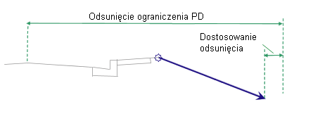

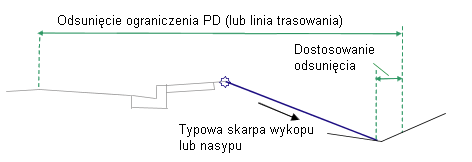

Za pomocą tego podzespołu wstawiane jest połączenie rzutowania od punktu dołączenia do danego odsunięcia od granicy pasa drogi na powierzchni docelowej.
Można również określić opcjonalne wyłożenie materiałem dla rzutowań i innych połączeń (Wszystkie połączenia, Połączenia prześwitu, Tylko połączenia nasypu i Brak).
Punkt dołączenia znajduje się na wewnętrznej krawędzi połączenia rzutowania.
Uwaga: Jeśli nie zaznaczono inaczej, wszystkie wymiary podawane są w metrach lub stopach.

Odsunięcie rzutowania obliczane jest jako Odsunięcie granicy PD plus/minus Dostosowanie odsunięcia. Połączenie rzutowania wstawiane jest od punktu dołączenia do obliczonego odsunięcia na powierzchni docelowej.
Podobnie jak pozostałe podzespoły rzutowania, ten podzespół umożliwia opcjonalne dodanie wyłożenia materiałem. Można określić trzy zakresy nachylenia. Materiał typu 1 stosowany jest, gdy nachylenie połączeń nie przekracza pewnej określonej wartości nachylenia. W zakresie od nachylenia 1 do nachylenia 2 obowiązuje drugi typ materiału. Podobnie, jeśli nachylenia połączeń mieszczą się między wartością nachylenia 2 a wartością nachylenia 3, to stosowany jest materiał 3. Jeśli nachylenia połączeń są mniejsze niż limit 3, to nie jest stosowany żaden materiał.
Dodanie wyłożenia materiałem do podzespołu powoduje dodanie połączeń równoległych do połączeń rzutowania o określonej grubości. Ten parametr grubości (np. Grubość materiału 1) mierzy się prostopadle do połączenia.Połączenia na najniższym poziomie mają przypisany kod Odniesienie, a połączenia rzutowania mają przypisany kod Góra. Kształty zawarte w tych materiałach mają przypisany kod tożsamy z nazwą materiału.
W programie Autodesk Civil 3D 2010 i wersjach wcześniejszych parametr Grubość materiału był mierzony pionowo. W programie Autodesk Civil 3D 2011 i wersjach następnych ten parametr jest mierzony prostopadle do połączenia. Z tego względu jeśli rysunek zawierający te podzespoły, stworzony w programie Autodesk Civil 3D 2010 lub w wersji wcześniejszej, otwierany jest w programie Autodesk Civil 3D 2011 lub w wersji późniejszej, a następnie przebudowane są korytarze, ten parametr zostanie zmieniony tak, aby odpowiadał nowemu działaniu. Wszystkie raporty objętości używające tego podzespołu zostaną zaktualizowane, aby odzwierciedlić nowe działanie.
W trybie układu wyświetlane jest przez ten podzespół połączenie rozciągające się na zewnątrz, przy nachyleniu -4 : 1 do odsunięcia pasa drogi plus/minus dostosowanie odsunięcia. Połączenie rzutowania zakończone jest grotem strzałki skierowanej na zewnątrz.
