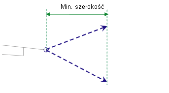

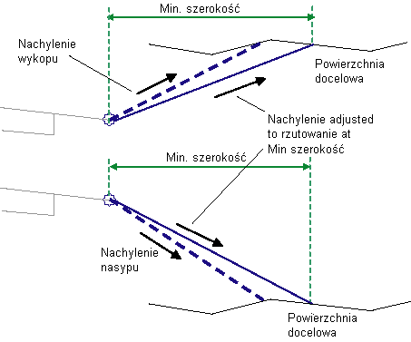

Za pomocą tego podzespołu wstawiane jest połączenie przeprowadzające rzutowanie do powierzchni docelowej przy zdefiniowanej przez użytkownika skarpie wykopu lub nasypu.
W razie potrzeby nachylenie jest dostosowywane, aby utrzymać punkt rzutowania poza minimalną szerokością od punktu zawiasu.
Można również określić opcjonalne wyłożenie materiałem dla rzutowań i innych połączeń (Wszystkie połączenia, Połączenia prześwitu, Tylko połączenia nasypu i Brak).
Punkt dołączenia znajduje się w punkcie zawiasu połączenia rzutowania. Komponent ten można dołączyć z lewej lub prawej strony.

Ten podzespół powoduje podjęcie próby obliczenia punktu rzutowania w warunku wykopu. Jeśli punkt rzutowania zostaje znaleziony, szerokość połączenia rzutowania porównywana jest z wartością parametru Min. szerokość. Jeśli punkt rzutowania znajduje się w zakresie minimalnej szerokości, jest on przesuwany do punktu minimalnej szerokości na powierzchni docelowej. Jeśli żaden punkt rzutowania wykopu nie został znaleziony, proces powtarzany jest w warunku nasypu.

W trybie układu ten podzespół powoduje wyświetlanie nachylenia wykopu i nasypu liniami kreskowanymi przedłużonymi na zewnątrz na odległość minimalnej szerokości. Połączenia rzutowania zakańczane są grotami strzałek skierowanymi na zewnątrz.
