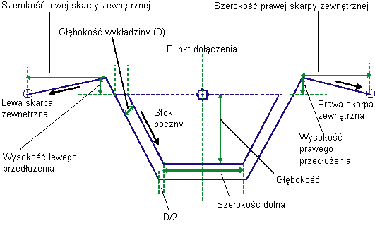

Ten podzespół tworzy otwarty kanał z opcjonalnym wyłożeniem i połączeniami skarp zewnętrznych.
Punkt dołączenia znajduje się powyżej punktu symetrii szerokości dna, na wysokości równej parametrowi Głębokość.
Uwaga: Jeśli nie zaznaczono inaczej, wszystkie wymiary podawane są w metrach lub stopach. Wszystkie nachylenia podawane są jako stosunek długości do wysokości (np. 4 : 1), chyba że podano nachylenie procentowe ze znakiem %.

Ten podzespół powoduje zbudowanie kształtu otwartego kanału na podstawie parametrów wejściowych. Punkt dołączenia znajduje się zwykle na początku linii bazowej, na skojarzonych liniach trasowania i profilach. Następne rysowane jest połączenie dna kanału o zadanej szerokości. Po obu stronach kanału rysowane są boki zgodnie z parametrem stoku bocznego.
W przypadku głębokości wykładziny kanału, jeśli dla parametru Głębokość wykładziny określono niezerową wartość dodatnią, to wokół kanału rysowana jest wykładzina z materiału. Głębokość wykładziny mierzy się prostopadle do boku skarpy, jak pokazano na poprzednim schemacie. Jeśli dla parametru Głębokość wykładziny określono wartość zerową, to nie są wstawiane żadne połączenia.
Analogicznie, jeśli podane szerokości lewego lub prawego przedłużenia i skarpy zewnętrznej są zerowe, odpowiednie połączenia są pomijane lub nie są rysowane. Wysokością przedłużenia można sterować za pośrednictwem skojarzenia profilu parametru docelowego. Podobnie, wysokość punktu końcowego skarpy zewnętrznej można określić jako skojarzoną z profilem. Aby wymusić umieszczenie zewnętrznego punktu skarpy zewnętrznej na najwyższej rzędnej kanału, należy skojarzyć ten punkt z profilem nachylenia końcowego kanału, do którego dany podzespół jest dołączony.
W wypadku pominięcia parametru Szerokość skarpy zewnętrznej prawy oznaczony punkt znajduje się na punkcie zewnętrznym przedłużenia wysokości kanału. Jeśli pominięte jest również przedłużenie wysokości kanału, to oznaczony punkt znajduje się na skrajnym zewnętrznym punkcie na poziomie najwyższej rzędnej kanału.
W programie Autodesk Civil 3D 2010 i wersjach wcześniejszych parametr Głębokość wykładziny był mierzony pionowo. W programie Autodesk Civil 3D 2011 i wersjach następnych ten parametr jest mierzony prostopadle do skarpy. Z tego względu jeśli rysunek zawierający te podzespoły, stworzony w programie Autodesk Civil 3D 2010 lub w wersji wcześniejszej, otwierany jest w programie Autodesk Civil 3D 2011 lub w wersji późniejszej, a następnie przebudowane są korytarze, ten parametr zostanie zmieniony tak, aby odpowiadał nowemu działaniu. Wszystkie raporty objętości używające tego podzespołu zostaną zaktualizowane, aby odzwierciedlić nowe działanie.
