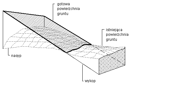

Powierzchnia objętościowa jest podobna do pozostałych obiektów powierzchni, ponieważ umożliwia wyświetlanie warstwic wykopu i nasypu, punktów wykopu i nasypu oraz dodawanie do nich etykiet. Powierzchnię objętościową można dodać do projektu. Objętość wykopu i nasypu oraz objętość netto są właściwościami, które można wyświetlić, wybierając opcję Właściwości powierzchni.
Metoda obliczania objętości złożonej bazuje na danych punktów pochodzących z obu powierzchni oraz zlokalizowanych we wszystkich miejscach, w których przecinają się krawędzie trójkątów obu powierzchni. Objętość wykopu i nasypu oraz objętość netto są obliczane na podstawie różnic rzędnych między dwoma powierzchniami.
