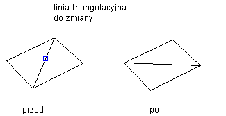

Zamiana krawędzi służy do zmiany kierunku trzech trójkątnych powierzchni na powierzchni w celu utworzenia dokładniejszego modelu powierzchni. Na przykład można zamienić krawędzie, aby dopasować krawędzie trójkąta do wypukłości lub zagłębień.

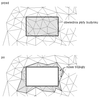

Po usunięciu krawędzi następuje utworzenie granicy wewnętrznej biegnącej po sąsiednich liniach lub modyfikacja granicy zewnętrznej polegająca na jej poprowadzeniu po nowych liniach.
Ukrycie obwiedni maskuje wybrane obszary powierzchni, co powoduje, że triangulacja, a w efekcie warstwice, są w takim obszarze niewidoczne. Można też ukryć obwiednie, aby utworzyć otwory w powierzchni, na przykład w celu zaznaczenia podstawy budynku.
Użycie obwiedni ukrytej nie powoduje usunięcia zakrytego fragmentu powierzchni. Cała powierzchnia pozostaje nienaruszona. Jeśli na powierzchni znajdują się linie powierzchni TIN, które powinny zostać trwale usunięte, należy użyć polecenia Usuń linię.
