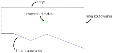

Obiekt skarpy składa się zwykle linii bazowej, linii docelowej, linii rzutowania oraz powierzchni.
Zarys może być figurą otwartą lub zamkniętą. Obrys musi być linią charakterystyczną lub linią działki bądź linią rzutowania powstałą w wyniku utworzenia innej skarpy.
Powierzchnia jest obszarem ograniczonym liniami definiującymi skarpę. Oznaczono ją ikoną znacznika środka.

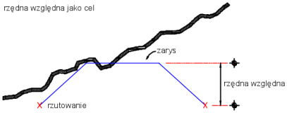

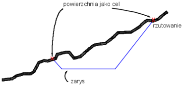

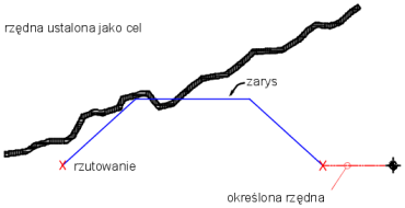

Obiektem docelowym skarpy może być powierzchnia, odległość, rzędna lub rzędna względna.
