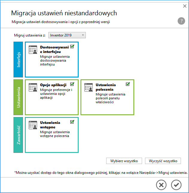

Jeśli wcześniej zainstalowana była starsza wersja programu Inventor, po uruchomieniu programu Inventor zostanie wyświetlone okno dialogowe Migracja ustawień niestandardowych.
Zaznacz opcje, aby przeprowadzić migrację preferencji opcji aplikacji i innych ustawień dostosowywania do nowej wersji, a następnie kliknij przycisk OK.
Wskazówka: Wybierz opcję Wybierz wszystko lub Wyczyść wszystko, aby zarządzać wyborem.
Jeśli zamkniesz okno dialogowe bez przeprowadzania migracji, to migrację ustawień możesz przeprowadzić później, wykonując następujące czynności:
- Na wstążce wskaż kartę Narzędzia
i wybierz panel Opcje, a następnie kliknij pozycję Migruj ustawienia
- Wybierz Dostosowywanie interfejsu w celu migracji następujących ustawień:
- Wstążka
- Klawiatura
- Menu znakowe
- Ustawienia przeglądarki wyglądów
- Ustawienia minipaska narzędzi
- Wybierz opcję Ustawienia:
- Opcje aplikacji w celu migracji preferencji wyglądu, zachowania, położenia plików i innych ustawień.
- Ustawienia polecenia w celu migracji opcji Ustawienia zaawansowane panelu właściwości, Brak ustawienia wstępnego oraz Ostatnio użyte.
- Wybierz opcję Zawartość:
Ustawienia wstępne w celu migracji niestandardowych ustawień elementów części dla poleceń opartych na właściwościach panelu, takich jak Otwór, Wyciągnięcie proste, Obrót, Przeciągnięcie, Gwint, i poleceń generatora ram, takich jak Zakończenie, Połączenie narożnikowe, Przytnij oraz Wydłuż/Skróć. Zapisywane są również ustawienie wstępne poleceń symboli rysunkowych: Przekrój spoiny, Symbole spoin, Chropowatość powierzchni oraz Tolerancja kształtu i położenia.
- Kliknij przycisk OK, aby wykonać migrację ustawień, albo kliknij przycisk Anuluj, aby pominąć migrację.
Po wykonaniu migracji uruchom ponownie program Inventor, aby używać nowych ustawień.
