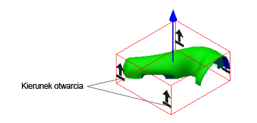

Kierunek części z tworzywa sztucznego i otwarcia formy
Funkcja Dostosuj orientację jest używana do modyfikowania kierunku części z tworzywa sztucznego.
Domyślny kierunek otwierania formy przebiega wzdłuż dodatnich wartości osi Z. Ponieważ wiele modeli części z tworzywa sztucznego jest zbudowanych nieregularnie, kierunek części z tworzywa sztucznego i kierunek otwierania formy często są różne. Funkcja Dostosuj orientację jest używana do dostosowania tych dwóch kierunków tak, aby były zgodne.
Do modyfikacji kierunku części z tworzywa sztucznego dostępne są następujące metody:
Po umieszczeniu części z tworzywa sztucznego, automatycznie generowany jest skojarzony węzeł Orientacja. Nie można usunąć tego węzła.
Dopasuj orientację zmienia kierunek części z tworzywa sztucznego w formie. Wynik jest wyrażony tylko dla zespołu MP. Nie wpływa na układ współrzędnych zespołu projektowego formy.
Dopasuj położenie zmienia położenie części względem innej części lub osi.
Szyk zapewnia liczne metody określania położenia i orientowania części w formie zawierającej wiele części.
