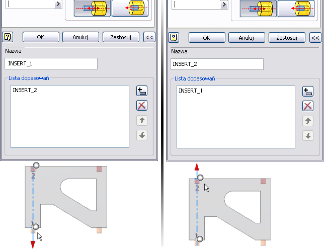

W tym przykładzie wiele wystąpień komponentu umieszczonych jest w zespole w formie drabiny. W tym celu utworzona jest lista dopasowań wiązań iMate, tak by belka Post1 była zawsze umieszczona w otworze Hole2.
- Utwórz wiązanie wstawiające iMate o nazwie Insert_1 on Post 1. Rozwiń okno dialogowe i utwórz preferowane dopasowanie (Insert_2) jako pierwszy element na liście dopasowań.
- Utwórz wiązanie wstawiające iMate o nazwie Insert_2 on Hole 2. Rozwiń okno dialogowe i utwórz preferowane dopasowanie (Insert_1) jako pierwszy element na liście dopasowań.
- Umieść pierwsze wystąpienie komponentu w zespole.
- Wstaw drugie wystąpienie komponentu za pomocą okna dialogowego Wstaw komponent. Włącz jedną z opcji iMate (Wstaw interaktywnie z iMate lub Automatycznie generuj iMate na miejscu).
Uwaga: Aby utworzyć wiązanie po umieszczeniu komponentów, postępuj zgodnie z opisanymi krokami, aby utworzyć dopasowania Insert_3 i Insert_4 dla pozostałych elementów.
