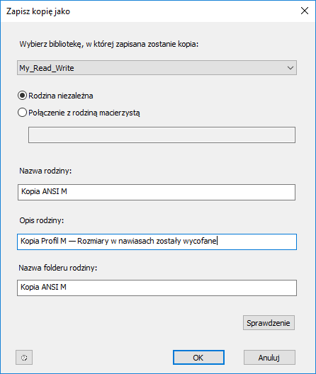

  2. Utwórz kopię rodziny, do której chcesz dodać niestandardowy profil przycięcia.
    • Otwórz Edytor Content Center. Znajduje się on w menu Narzędzia > Edytor, jeśli nie są otwarte żadne dokumenty, oraz w menu Zarządzanie > Edytor w dokumencie części lub zespołu. Wybierz rodzinę kształtowników konstrukcyjnych i kliknij prawym przyciskiem myszy, aby wybrać polecenie Zapisz kopię jako...
  3. Wybierz bibliotekę do odczytu/zapisu jako bibliotekę, do której ma zostać skopiowana zawartość, zmodyfikuj nazwę rodziny i zmień opisy zgodnie z wymaganiami, a następnie kliknij OK.
