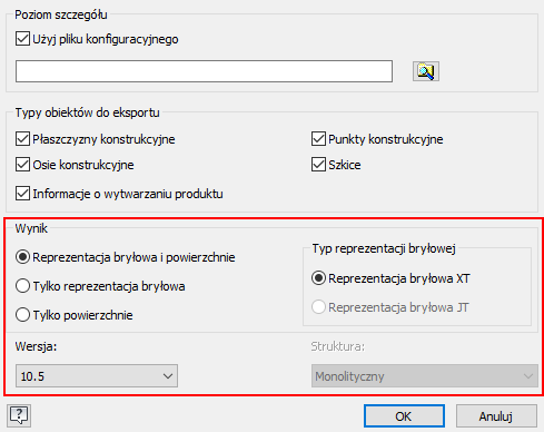

Opcje eksportu plików JT
Użyj pliku konfiguracyjnego
Zaznacz to pole wyboru, aby użyć wstępnie zdefiniowanego pliku zawierającego ustawienia eksportu dla sekcji Wynik. Za pomocą tego pliku można sterować poziomem szczegółów i innymi ustawieniami, jeśli domyślne opcje eksportu nie zapewniają oczekiwanych wyników. Można na przykład dostosować pomiarowe wartości poziomu szczegółu, które wpływają na większe elementy, i kątowe wartości poziomu szczegółu, które wpływają na mniejsze elementy.
Uwaga: Pole wyboru Informacje o wytwarzaniu produktu nie jest dostępne dla zespołów.
Przykładowy plik CFG można znaleźć w katalogu [dysk]:\Users\Public\Documents\Autodesk\Inventor [wersja]\Samples\Translation\[język]
Plik konfiguracyjny obsługuje modyfikowanie następujących obszarów:
  • Reprezentacja bryłowa i powierzchnie:
    • Reprezentacja bryłowa i powierzchnie: includeBrep = true, includeGeom = true
    • Tylko reprezentacja bryłowa: includeBrep = true, includeGeom = false
    • Tylko powierzchnie: includeBrep = false, includeGeom = true
  • Typ reprezentacji bryłowej:
    • Reprezentacja bryłowa XT: autoXtBrep = true
    • Reprezentacja bryłowa JT: autoXtBrep = false. Uwaga: Typ Reprezentacja bryłowa JT wymaga wersji 10.2 lub starszej.
  • Struktura: (opcja dostępna tylko dla zespołów)
    • MONOLITHIC: structureOption = "MONOLITHIC" Wskazówka: zespół jest zapisany w jednym pliku JT.
    • PER_PART: structureOption = "PER_PART" Wskazówka: hierarchia zespołów jest zapisana w jednym pliku JT, a każda część jest zapisana jako plik JT w podkatalogu.
    • FULL_SHATTER: structureOption = "FULL_SHATTER" Wskazówka: każdy komponent zespołu jest zapisany jako unikatowy plik JT.
  • Wersja: Na przykład wersja 8.0 jest zapisywana jako JtFileFormat = "80", wersja 10.5 jest zapisywana jako JtFileFormat = "105"
Uwzględnia w eksportowanym pliku dane PMI, zazwyczaj informacje o wytwarzaniu dołączone do modelu 3D.
Wynik
Wybierz opcje wyniku.
Jeśli wybrano wersję 10.3 i nowszą, reprezentacja bryłowa JT nie jest dostępna.
Wersja
Wybierz wersję formatu pliku do eksportu.
Struktura
Opcja dostępna tylko dla zespołów. Określa typ struktury i liczbę wygenerowanych plików, które mają zostać zastosowane do eksportowanego pliku. Zobacz opis każdego typu w poprzednich opcjach pliku konfiguracyjnego.
