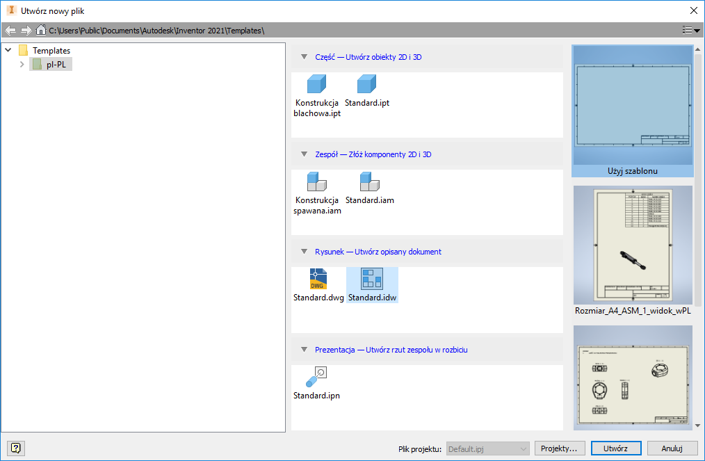

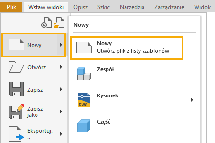

Z menu Plik Nowy: W oknie dialogowym Utwórz nowy plik kliknij, aby dokonać wyboru w kolumnie po prawej stronie. Aby otworzyć plik standard.idw (Użyj szablonu), kliknij przycisk Utwórz. Można również dwukrotnie kliknąć szablon, aby go otworzyć.

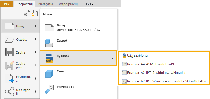

Z menu Plik Nowy Rysunek: umieść kursor na strzałce menu rozwijanego, aby wyświetlić dostępne szablony formatów arkuszy z menu rozwijanego, a następnie kliknij, aby dokonać wyboru.

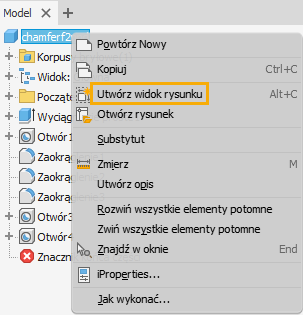

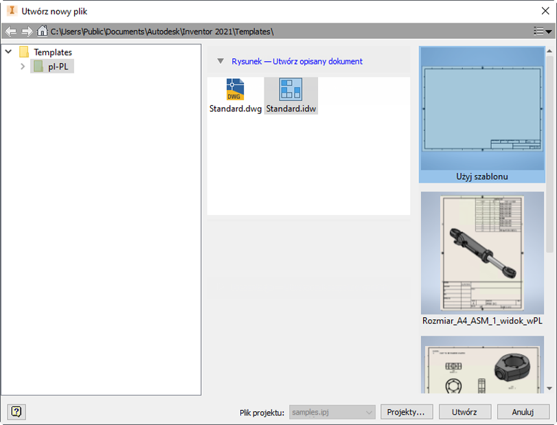

W pliku części lub zespołu: kliknij prawym przyciskiem myszy nazwę pliku w przeglądarce i wybierz polecenie Utwórz widok rysunku. Zostanie wyświetlone okno dialogowe Utwórz nowy plik. Aby otworzyć plik standard.idw (Użyj szablonu), kliknij przycisk Utwórz. Można również dwukrotnie kliknąć szablon, aby go otworzyć.
