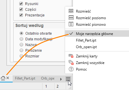

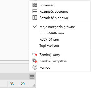

Menu dokumentów
Układy okien można utworzyć za pomocą menu Dokumenty na prawym końcu paska kart okna.
  • Rozmieść — rozmieszcza wszystkie dokumenty w bieżącym oknie w siatce. Grupy kart są rozbijane do osobnych dokumentów. Wszystkie zminimalizowane dokumenty zostaną zignorowane.
  • Rozmieść poziomo — rozmieszcza wszystkie dokumenty w bieżącym oknie poziomo w siatce. Grupy kart są rozbijane do osobnych dokumentów.
  • Rozmieść pionowo — rozmieszcza wszystkie dokumenty w bieżącym oknie pionowo w siatce. Grupy kart są rozbijane do osobnych dokumentów.
  • Lista dokumentów — wyświetla miniatury i nazwy plików dokumentów otwartych w oknie programu Inventor. Wybierz dokument z listy, aby go aktywować.
  • Zamknij karty — zamknięcie okna podrzędnego powoduje zamknięcie wszystkich dokumentów w tym oknie. Jeśli dowolny dokument został zmieniony, zostanie wyświetlony monit o zapisanie lub odrzucenie zmian. Zamknięcie kart w oknie głównym zamyka wszystkie dokumenty, wyświetlając monit o zapisanie niezapisanych zmian i pozostawiając aktywną sesję programu Inventor.
  • Zamknij wszystkie — zamyka wszystkie dokumenty programu Inventor, pozostawiając aktywną sesję programu Inventor.
