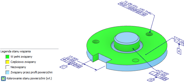

Użycie Doradcy tolerowania w celu ułatwienia weryfikacji GD&T
Doradca tolerowania prowadzi użytkownika przez proces tworzenia w pełni związanego modelu. Podczas tworzenia elementów tolerancji doradca wyświetla komunikaty informacyjne lub ostrzeżenia dotyczące potencjalnych problemów w panelu przeglądarki Doradca tolerowania. Włącz opcję Kolorowanie stanu powierzchni, aby zobaczyć stan wiązania powierzchni modelu.

  5. Można również kliknąć opcję Kolorowanie stanu powierzchni dostępną w dolnej części przeglądarki doradcy tolerowania, aby włączyć lub wyłączyć kolorowanie stanu wiązania powierzchni.
