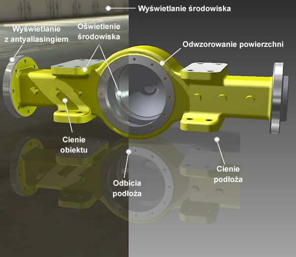

Jest kilka czynników, które przyczyniają się do rezultatu końcowego. Są to:
Czynniki te mogą się różnić wieloma rzeczami, na przykład system operacyjny może obsługiwać technologię DirectX 10, ale sprzęt graficzny nie. Może być także na odwrót.
