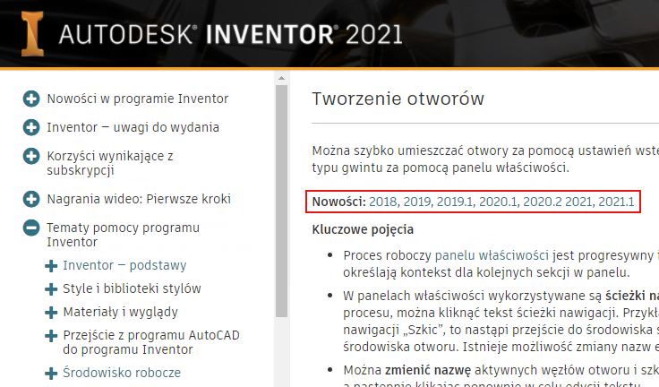

Nowości: 2019.1, 2021, 2021.1, 2022

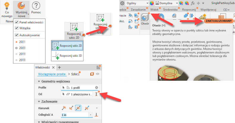

Po wybraniu opcji Wstążka nowe i zaktualizowane polecenia będą wyświetlane ze znaczkiem. Znaczki ułatwiają identyfikację i korzystanie z nowych i zaktualizowanych poleceń. Ty sterujesz wyświetlaniem znaczka i wersją lub aktualizacją, dla której jest wyświetlany znaczek.
Na liście są wyświetlane trzy poprzednie wydania oprócz bieżącego, np. jeśli bieżące wydanie to 2022, lista zawiera również wydania 2021–2019. Wydania aktualizacyjne (aktualizacje) są wyświetlane tylko dla bieżącego wydania, co pozwala ograniczyć długość listy. W wydaniach innych niż bieżące zawarte są informacje o wydaniach aktualizacyjnych.
W jaki sposób można korzystać z tej funkcji? Załóżmy, że używano wcześniejszej wersji, np. 2020, i przechodzisz na wersję 2022. Chcesz sprawdzić, co zostało dodane i zaktualizowane od wersji 2020. Po wybraniu pozycji 2020 wszystkie nowe i zaktualizowane polecenia od wersji 2020 i jej aktualizacji będą wyświetlane ze znaczkiem.
    Wyświetlanie znaczków wyróżnienia na nowych lub zaktualizowanych poleceniach i panelach właściwości
  1. Na karcie Rozpocznij > panel Nowe funkcje kliknij polecenie Wyróżnij nowe . Zostanie wyświetlona lista wersji i aktualizacji. Wyłączone jest ustawieniem domyślnym.
  2. Wybierz wersję lub aktualizację. Znaczki będą wyświetlane na poleceniach, które zostały zaktualizowane od wybranej wersji lub aktualizacji.
Ukrywanie znaczków
Aby ukryć znaczki, usuń zaznaczenie pola Panel właściwości lub Wstążka. W dowolnym momencie można włączyć je z powrotem i odświeżyć informacje na temat nowych i zaktualizowanych poleceń.
Wybór opcji Autoukrywanie spowoduje wyłączenie wyświetlania znaczka po pierwszym użyciu polecenia lub opcji. Dzięki temu można korzystać z nowych i zaktualizowanych poleceń, a jednocześnie wiedzieć, których nie użyto lub nie przeanalizowano. Wyłącz opcję Autoukrywanie, aby zachować widoczność znaczków.
Znaczki na panelu właściwości
Znaczki na panelach właściwości wskazują nowe opcje funkcji i opcje funkcji, które nie są od razu widoczne, np. opcje w menu Ustawienia zaawansowane. Wyświetlanie znaczków można zmienić, zaznaczając pole w menu rozwijanym Wyróżnij nowe lub usuwając jego zaznaczenie.
Zasoby szkoleniowe dotyczące nowych i zaktualizowanych poleceń
Na stronach zasobów dotyczących nowych i zaktualizowanych poleceń są wyświetlane łącza do tematu Nowości. Łącza wskazują wydanie, w którym nastąpiła powiązana zmiana.
