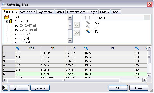

Na przykład: gdy otwarta zostanie przykładowa część iPart Autodesk\Inventor Professional <wersja>\Tutorial Files\Tube & Pipe\Example_iparts\pipe.ipt. W przeglądarce Model kliknij dwukrotnie Tabela i otwórz okno dialogowe Redagowanie iPart:
Wiersz zaznaczony na zielono to wiersz domyślny. Aby zmienić wiersz domyślny, kliknij prawym przyciskiem myszy odpowiedni numer wiersza, np.: 1/2 i wybierz polecenie Ustaw jako wiersz domyślny. Kliknij przycisk OK, a część rurki w oknie graficznym zostanie automatycznie uaktualniona.
