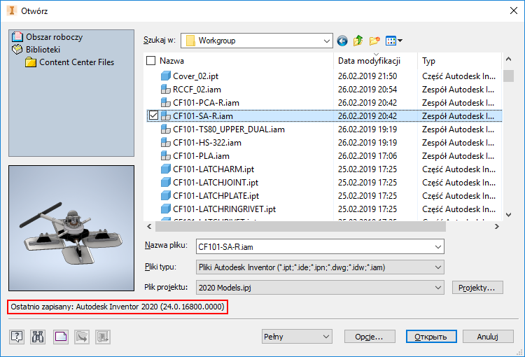

- Użyj polecenia Otwórz lub Wstaw, aby utworzyć odniesienie do nowszej wersji pliku zespołu:
- Plik
Otwórz.
- W pliku zespołu, na wstążce kliknij kartę Złóż
panel Komponent
Wstaw.
- Odszukaj i wybierz nowszy plik zespołu (.iam), aby go otworzyć.
- Opcjonalnie kliknij przycisk Opcje, aby otworzyć okno dialogowe Opcje pliku, i określ Widok projektu i Reprezentację pozycyjną. Kliknij przycisk OK.
- W oknie dialogowym Wstaw komponent kliknij przycisk Otwórz. Zostaną utworzone korpusy bryłowe i powierzchniowe.

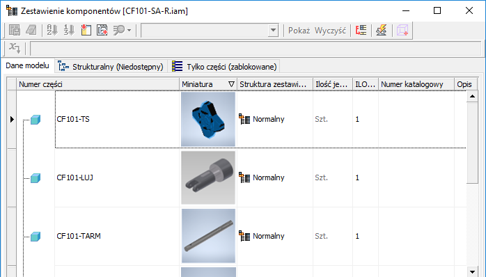

- Zestawienie komponentów zawiera odniesienia do komponentów w zespole.
- Właściwości iProperty nowszych części są dostępne.

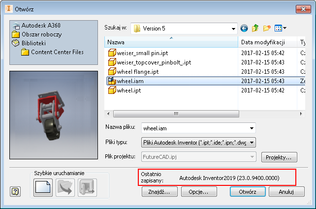

- Opcjonalnie kliknij przycisk Opcje, aby otworzyć okno dialogowe Opcje pliku oraz określić Widok projektu i Reprezentację pozycyjną. Kliknij przycisk OK.
- W oknie dialogowym Otwieranie pliku kliknij przycisk Otwórz. Zostaną utworzone korpusy bryłowe i powierzchniowe.
