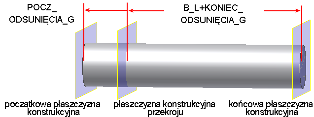

Tworzenie części - uwzględnianie wymagań modelowania
  1. Utwórz dwie płaszczyzny konstrukcyjne odsunięte od płaszczyzny konstrukcyjnej. Będą one używane jako początkowe i końcowe płaszczyzny konstrukcyjne.
    Wartość odsunięcia początkowej płaszczyzny konstrukcyjnej wynosi 0.
    Wartość odsunięcia końcowej płaszczyzny konstrukcyjnej jest równa bazowej długości części.
  2. Utwórz inny parametr, nadaj mu dowolną nazwę (np. B_L) i ustaw dla niego wartość 1 cal lub 10 mm (w przypadku standardu metrycznego).
  3. Zdefiniuj trzy parametry określające odległości pomiędzy tymi płaszczyznami:
    G_Ljest długością bazową, którą należy przypisać jako parametr kategorii. Ustaw ją jako parametr eksportu.
    Za pomocą parametru G_OFFSET_START określana jest odległość pomiędzy płaszczyzną początkową i płaszczyzną przekroju. Służy on również do wyświetlania odległości obróbki w Generatorze ram. Podczas tworzenia modelu można użyć wartości 0 jako ustawienia.
    Za pomocą parametru G_OFFSET_END określana jest odległość pomiędzy płaszczyzną końcową i płaszczyzną przekroju pomniejszona o parametr B_L. Służy on również do wyświetlania odległości obróbki w Generatorze ram. Podczas tworzenia modelu można użyć wartości 0 jako ustawienia.
  4. Wyciągnij szkic, używając zakresu Od do.
    • W oknie dialogowym Wyciągnięcie proste kliknij opcję Profil i wybierz szkic na płaszczyźnie przekroju.
    • W polu Zakres wybierz opcję Od do. Kliknij górną strzałkę wyboru i wybierz płaszczyznę początkową. Kliknij dolną strzałkę wyboru i wybierz płaszczyznę końcową.
    • Kliknij przycisk OK.
  5. Edytuj parametry.
    Płaszczyzna początkowa - jako odległość ustaw wartość -G_OFFSET_START.
    Płaszczyzna końcowa - jako odległość ustaw wartość B_L+G_OFFSET_END.
