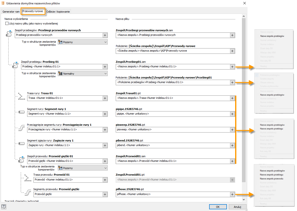

Udoskonalenie dotyczące przewodów rurowych
Okno dialogowe Ustawienia domyślne nazewnictwa plików zostało rozszerzone o następujące atrybuty:
Podczas ręcznego definiowania nazw plików zespołów przebiegów należy używać nowych atrybutów, aby komponenty pochodne dziedziczyły nazwę pliku.
Aby uzyskać więcej informacji, zobacz temat Dostosowywanie struktury folderu Przewody rurowe.
