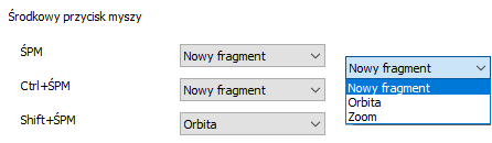

Udoskonalenia nawigacji
Karta Wyświetlanie w oknie dialogowym Opcje aplikacji zawiera obecnie ustawienia, na których można przypisać środkowy przycisk myszy do operacji zoomu, panoramy lub orbity.
Pomysł zgłoszony na forum Inventor® Ideas
Aby uzyskać więcej informacji, zobacz temat Karta Wyświetl (Opcje aplikacji) — odniesienie.

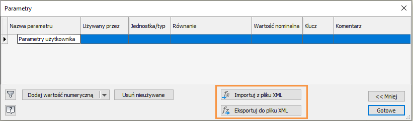

Udoskonalenie okna dialogowego Parametry
Polecenia wstążki, karta Zarządzanie panel Parametry, Importuj z pliku XML i Eksportuj do pliku XML, są obecnie dostępne z poziomu okna dialogowego Parametry.
Więcej informacji zawiera temat Praca z parametrami w modelach.

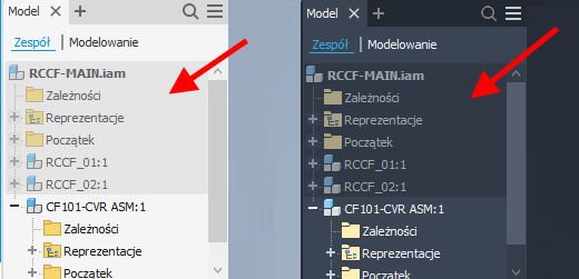

Udoskonalenie dotyczące kontrastu przeglądarki
Zwiększono kontrast przeglądarki podczas edycji lokalnej, aby ułatwić rozróżnienie aktywnych i nieaktywnych modeli.

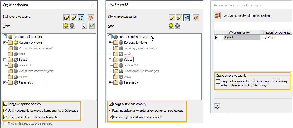

Udoskonalenia dotyczące polecenia Wyprowadź i dodatkowych ustawień zachowywania
Poniższe ustawienia polecenia Wyprowadź są obecnie zachowywane w kolejnych sesjach podczas tworzenia części pochodnej. Domyślnie wszystkie te ustawienia są zaznaczone. Usunięcie zaznaczenia ustawienia spowoduje, że zaznaczenie ustawienia będzie usunięte, dopóki nie zostanie ponownie wybrane.
  • Części
    • Połącz style konstrukcji blachowych
    • Pokaż wszystkie obiekty
    • Użyj nadpisania koloru z komponentu źródłowego
    • Tryb mniejszego zużycia pamięci
  • Zespół (karta Opcje)
    • Utwórz niezależne bryły
Aby uzyskać więcej informacji o tworzeniu części pochodnych, zobacz temat Aby utworzyć część pochodną lub zespół.
