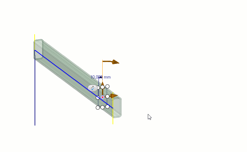

Generator ram
Wartości orientacji dla manipulatora można obecnie edytować w obszarze wyświetlania.
Aby uzyskać więcej informacji o generatorze ram, zobacz temat Tworzenie podstawowych ram konstrukcyjnych.

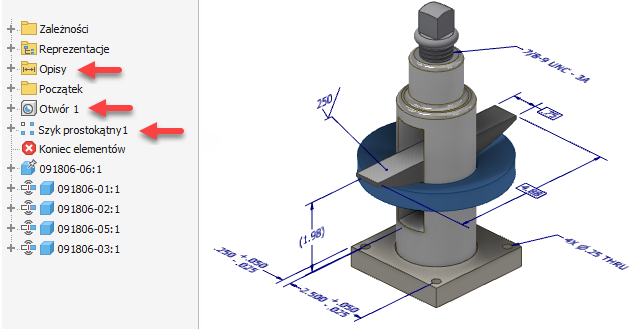

Eksport plików PDF 3D
Eksportowanie zespołów w formacie PDF 3D obsługuje obecnie elementy zespołu i opisy 3D.
Uwaga: elementy przygotowania spoiny i obróbki są obsługiwane. Ściegi spoin nie są obsługiwane.
Pomysł zgłoszony na forum Inventor® Ideas
Aby uzyskać więcej informacji o plikach PDF 3D, zobacz temat Eksportowanie modelu do pliku PDF 3D.

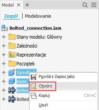

Udoskonalenie dotyczące otwierania komponentów z przeglądarki zespołu
Obecnie można wybrać wiele komponentów i podzespołów z przeglądarki i otworzyć zbiór wskazań w nowych sesjach programu Inventor. Kliknij prawym przyciskiem myszy zbiór wskazań i wybierz opcję Otwórz.
Aby uzyskać więcej informacji dotyczących przeglądarki zespołu, zobacz temat Przeglądarka zespołu.

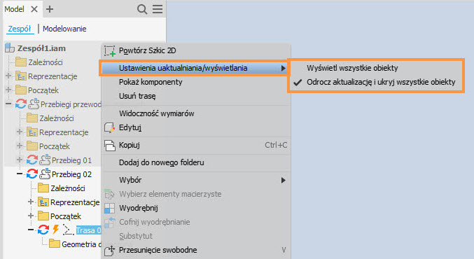

Ikona informująca o odroczonej trasie
Odroczona trasa jest obecnie oznaczona ikoną błyskawicy w przeglądarce.
Aby uzyskać więcej informacji o odroczonych trasach, zobacz temat Pojedyncze ustawienia.
Nowe punkty dostępu do poleceń Wyświetl wszystkie obiekty / Odrocz aktualizację i ukryj wszystkie obiekty
Obecnie można uzyskać dostęp do poleceń Wyświetl wszystkie obiekty / Odrocz aktualizację i ukryj wszystkie obiekty z menu kontekstowego trasy.
Polecenia są również dostępne na wstążce.
Aby uzyskać więcej informacji, zobacz temat Pojedyncze ustawienia.
