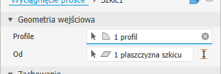

  • Znaczki polecenia Wyróżnij nowe są dostępne w przypadku poleceń wstążki i panelu właściwości. Znaczki pomagają szybko zidentyfikować nowe lub zaktualizowane polecenia i opcje elementów. Znaczki są również wyświetlane dla opcji elementu, które nie są łatwo widoczne. Można określić, czy po pierwszym użyciu będą one ukryte, czy pozostaną widoczne.
    Aby uzyskać więcej informacji o znaczkach polecenia Wyróżnij nowe, zobacz temat Praca ze znaczkami Nowość i Aktualizacja.
  • Ulepszono wyróżnianie pól wprowadzania i powiadomień w panelu, aby zwiększyć przejrzystość.

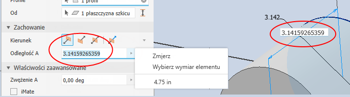

  • W trakcie operacji edycji pola edycji wartości są rozwijane, aby wyświetlić całą wprowadzaną wartość.

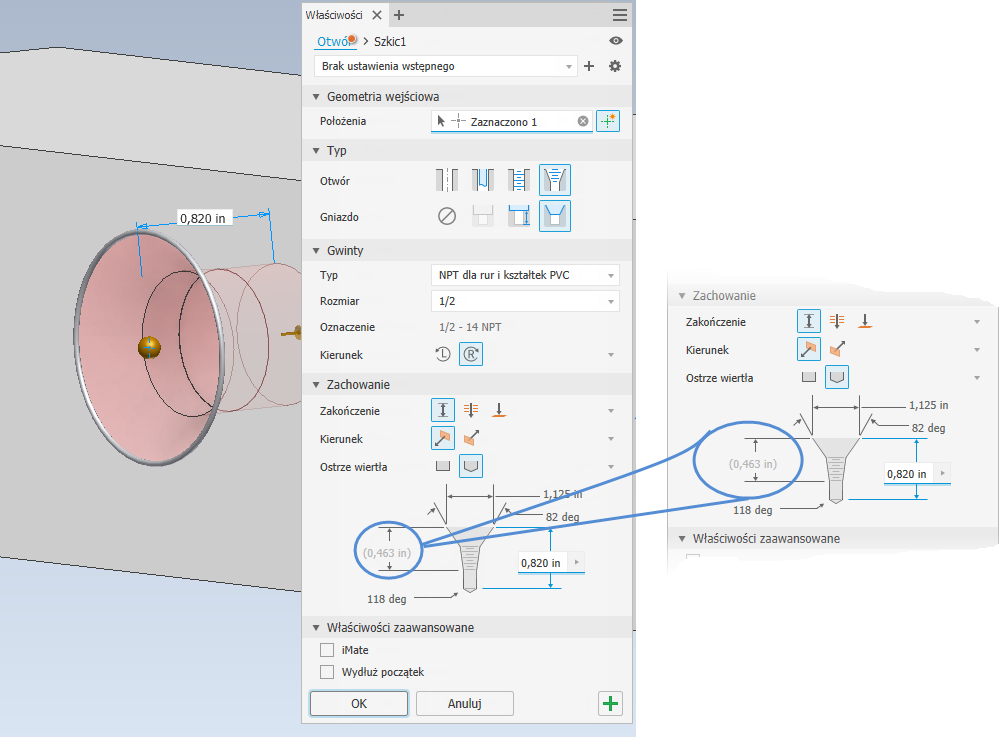

  • Wymiary odniesienia są wyświetlane podobnie do wymiarów sterowanych i w kolorze szarym, aby odróżnić je od wymiarów normalnych.

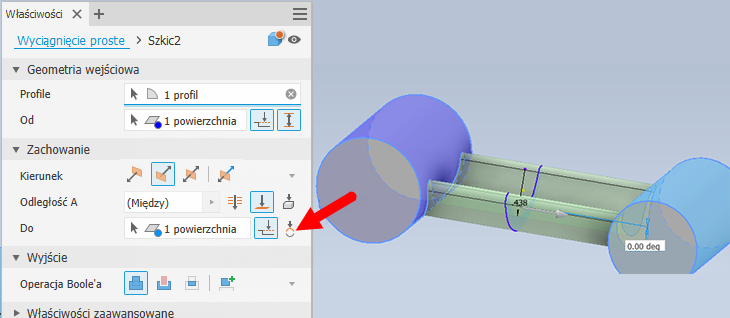

Opcja Pomiędzy polecenia Wyciągnięcie proste

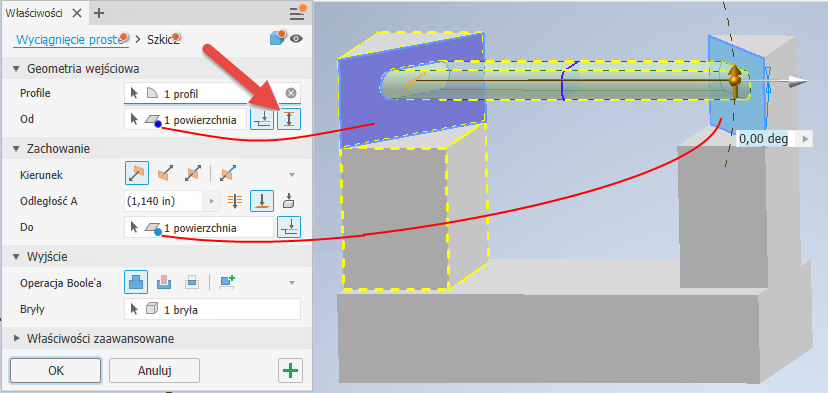

Opcja Pomiędzy została dodana do polecenia Wyciągnięcie proste. Zaznaczenie tej opcji przyspiesza proces tworzenia poprzez skupienie się na wybraniu powierzchni Od/Do.
Ponadto polecenia wymagające wybrania więcej niż jednej powierzchni, takie jak Wyciągnij pomiędzy, wyświetlają różne kolory dla każdego wyboru, ułatwiając rozróżnienie geometrii wejściowej.
Gdy jest możliwych kilka rozwiązań, użyj opcji Rozwiązanie alternatywne, aby przełączać się między możliwościami.
