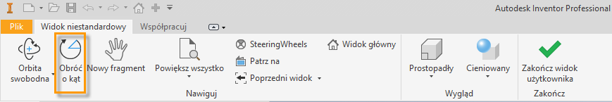

Polecenie Obróć o kąt jest teraz dostępne w plikach części i zespołu
Polecenie Obróć o kąt zapewnia teraz precyzyjne sterowanie kamerą w środowisku modelu 3D.
Aby uzyskać więcej informacji, zobacz temat Obracanie widoków modelu.

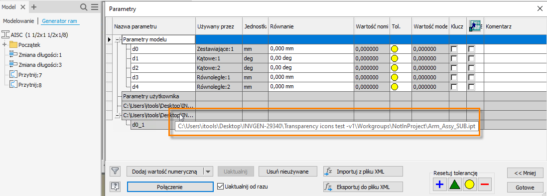

Udoskonalenie polecenia Parametr
Etykieta parametru użytkownika jest teraz rozwijana, aby wyświetlić pełną ścieżkę do pliku źródłowego, z którego podłączono parametr użytkownika.
Pomysł zgłoszony na forum Inventor® Ideas
Więcej informacji zawiera temat parametrów Praca z parametrami w modelach.

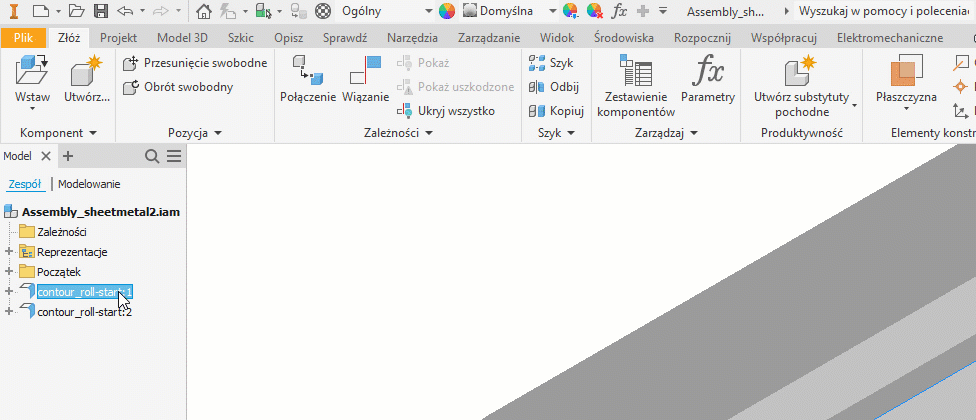

Zarządzanie dokumentami — minimalizowanie dokumentów
Dokumenty można zminimalizować. Zminimalizowane dokumenty nie są objęte operacją porządkowania zadań. Aby przywrócić zminimalizowany dokument, kliknij kartę dokumentu, kliknij opcję Przywróć wszystko w menu Dokumenty lub przeciągnij i upuść zminimalizowany dokument na jego karcie. Zminimalizowanie wszystkich dokumentów zostanie zakończone po użyciu polecenia Zamknij wszystkie.
Aby uzyskać więcej informacji, zobacz temat Praca z oknami graficznymi.

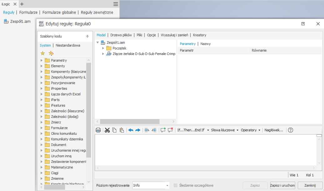

Interfejs użytkownika iLogic
Interfejs użytkownika iLogic został zaktualizowany zmodernizowanym tematem.

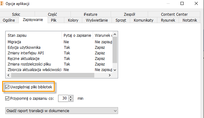

Udoskonalenia karty Zapisz w oknie Opcje aplikacji
Aby uniknąć nieporozumień, pole wyboru Zapisz pliki w folderach biblioteki zostanie zmienione na Uwzględniaj pliki bibliotek. Ogólnie karta Zapisz umożliwia sterowanie typem edycji, dla których ma być wyświetlany monit o zapisanie, a ustawienie Uwzględnij pliki bibliotek umożliwia określenie, czy monit ma być wyświetlany w przypadku plików bibliotek.
Aby uzyskać więcej informacji, zobacz temat Karta Zapisz (Opcje aplikacji) — odniesienie.

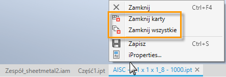

Udoskonalenia dotyczące zamykania kart/plików
Użyj nowych opcji menu kontekstowego Zamknij karty i Zamknij wszystkie, aby szybko zamknąć wszystkie otwarte dokumenty. Dostęp do nowych opcji można uzyskać z menu kontekstowego otwartej karty.
  • Zamknij karty: Zamyka wszystkie widoczne karty.
  • Zamknij wszystkie: Zamyka wszystkie widoczne karty i wszystkie pliki otwarte z interfejsu API i ukryte na jego pomocą.
