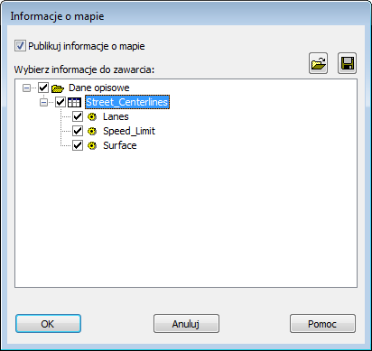

  3. W oknie dialogowym Informacja o mapie wybierz opcję Publikuj informacje o mapie.
  4. W oknie dialogowym Informacje o mapie rozwiń listę, a następnie wybierz Street_Centerlines.
    Po zaznaczeniu pozycji Street_Centerlines zaznaczone zostaną wszystkie pozycje poniżej Street_Centerlines.
  5. Aby opublikować informacje w pliku XML, kliknij ikonę zapisywania i określ lokalizację publikowanego pliku. Kliknij przycisk Zapisz.
    Podczas wykonywania operacji Publikowanie DWF używany jest plik XML.
  6. Kliknij przycisk OK.
