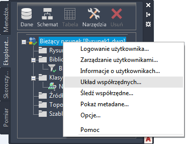

    • Przełącz Panel zadań na Eksploratora mapy.
    • Prawym przyciskiem myszy kliknij pozycję Bieżący rysunek, a następnie wybierz opcję Układ współrzędnych.
      Ustaw układu współrzędnych za pomocą Eksploratora mapy.
    • Wpisz CA-I i kliknij przycisk OK, aby ustawić układ współrzędnych.
