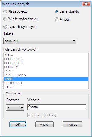

- W oknie dialogowym Definiuj zapytanie o dołączone rysunki w kategorii Rodzaj zapytania kliknij opcję Dane.
- W oknie dialogowym Warunek danych wybierz opcję Dane obiektu.
- Z listy Pola danych obiektu wybierz pole NAME.
Uwaga: Nie zmieniaj ustawienia listy Tabele.
- Opcję Operator ustaw na =. W polu Wartość wprowadź ciąg Shasta.
W zapytaniu rozróżniana jest wielkość znaków. Należy się upewnić, że zostało ono wpisane zgodnie z opisem.
- W oknie dialogowym Warunek danych kliknij przycisk OK, a następnie kliknij przycisk Wykonaj zapytanie.
