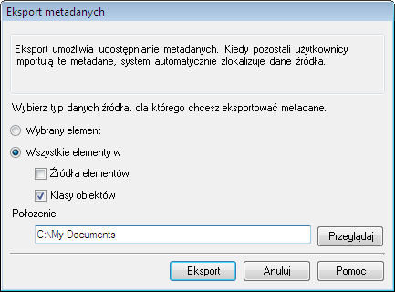

  5. W Przeglądarce metadanych kliknij przycisk Eksport (w górnej części okna Przeglądarka metadanych).
  6. W oknie dialogowym Eksport metadanych wykonaj następujące czynności:
    • Wybierz opcję Wszystkie należące elementy i zaznacz pole wyboru Klasy obiektów.
    • W celu określenia lokalizacji kliknij przycisk Przeglądaj, a następnie przejdź do plików wyeksportowanych metadanych i plików odnośników.
      Na przykład: przejdź do folderu, do którego zostały skopiowane pliki ćwiczenia.
    • Kliknij przycisk Eksportuj.
