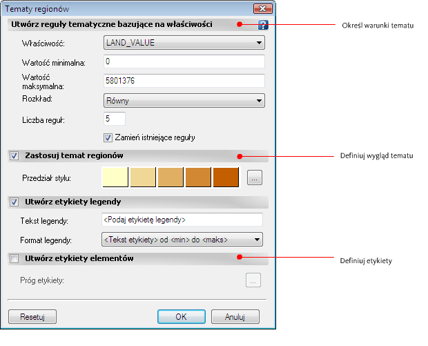

Definicję tematu należy powiązać z wartością działki: jasne kolory przedstawiają działki o niższej wartości, ciemne kolory - działki o wyższej wartości. Wartość działki jest "warunkiem" używanym do określania koloru tej działki na mapie.

Definiowanie tematu
- W oknie dialogowym Warstwa tematyczna, w kategorii Utwórz reguły tematyczne bazujące na właściwości kliknij strzałkę w dół znajdującą się obok opcji Właściwość i wybierz opcję LAND_VALUE.
Nie zmieniaj ustawień: wartość minimalna, wartość maksymalna, rozkład.
Użyj okna dialogowego Warstwa tematyczna do zaprojektowania tematu.
- Kliknij przycisk
znajdujący się obok ilustracji Zakres stylu.
- Wybierz element wypełnienia.
- Zmień ostateczny kolor w wymuszeniu koloru na ciemnoczerwony.
- Zmień ustawienie w polu Przezroczystość i wybierz wartość 40.
