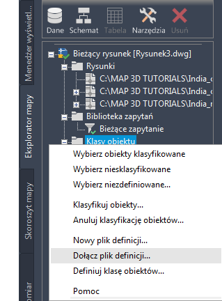

  2. Dołącz plik definicji obiektów, klikając prawym przyciskiem myszy opcję Klasy obiektów na karcie Eksplorator mapy, która należy do okna zadań, i klikając opcję Dołącz plik definicji.
    Dołącz plik definicji MyDefinition.xml.
  3. Wybierz utworzony plik definicji MyDefinition.xml i kliknij przycisk Otwórz.

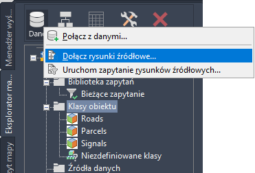

  4. Na karcie Eksplorator mapy w obszarze Okno zadań kliknij DaneDołącz rysunki źródłowe.
    Dołącz rysunki zawierające obiekty sklasyfikowane.
  5. Przejdź do folderu, w którym zapisano dane przykładów. Przytrzymując klawisz Shift klikaj następujące rysunki, a następnie kliknij opcję Dodaj:
    • Classify_Signals.dwg
    • Classify_Roads.dwg
    • Classify_Parcels.dwg
    Wybierz wszystkie trzy pliki rysunków.
  6. Kliknij przycisk OK.
