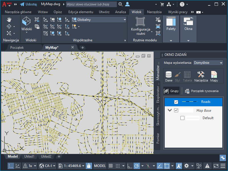

Zmiana wyglądu dróg.
Przypisywanie stylu do dróg przy użyciu standardowych stylów

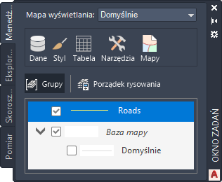

  1. W oknie Menedżer wyświetlania wybierz warstwę Drogi i kliknij opcję Styl w obszarze menu.
    Wybierz warstwę Drogi i kliknij przycisk Styl.
    Na tle mapy zostanie wyświetlone okno Edytor stylów.
  2. W oknie Edytor stylów kliknij przycisk opcji Styl i wybierz grubość, kolor oraz wzór dla dróg.
    Aby utworzyć realistyczny styl drogi z żółtymi liniami przerywanymi, wykonaj następujące czynności:
    • Zmień ustawienie pola Jednostka na milimetry.
    • Zmień szerokość linii na 2.
    • Kliknij opcję Dodaj symbol, aby dodać drugą linię.
    • Użyj przycisku ze strzałką w górę, aby przesunąć nową linię do górnej części podglądu.
    • Wybierz wzór kreskowy nowej linii.
    • Zmień kolor linii przerywanej na żółty.
  3. Kliknij przycisk Zastosuj, a następnie przycisk Zamknij.
  4. Zamknij okno Edytor stylów.
  5. Zapisz pracę.
    • Kliknij opcję Zapisz.
    • Określ nazwę i lokalizację plików mapy.
      Zwróć uwagę, że pliki map mają takie samo rozszerzenie jak rysunki programu AutoCAD, tj. .dwg. W przypadku obu typów plików używany jest ten sam podstawowy format.
    • Kliknij przycisk Zapisz.
Do tej pory
Na mapie widać drogi zawierające określenia stylów.
