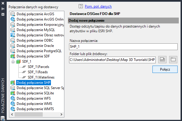

  4. Kliknij menu DanePołącz z danymi.
  5. Z lewej strony okna dialogowego Połącz z danymi kliknij Dodaj połączenie SHP.
  6. Z prawej strony okna dialogowego Połącz z danymi kliknij ikonę folderu (ale nie ikonę pliku). Wybierz utworzony przez siebie folder i kliknij OK.
    Kliknij ikonę folderu obok pola Plik źródłowy lub Folder źródłowy.
    Kliknij przycisk Połącz i zamknij okno Połącz z danymi, nie dodając do mapy żadnych elementów.
