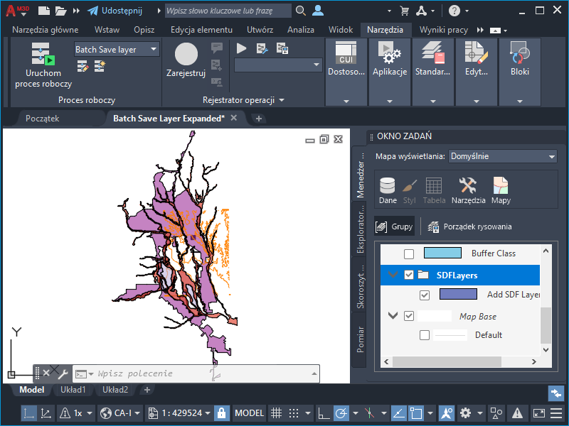

Po uruchomieniu procesu roboczego w programie Zestaw narzędzi AutoCAD Map 3D zostanie wyświetlona lista plików SDF z określonego folderu. Następnie tworzy grupę Menedżera wyświetlania przeznaczoną do przechowywania tworzonych warstw. Program łączy się z plikami SDF znajdującymi się w określonym folderze. W przypadku każdego rysunku znajdującego się w określonym folderze łączy się z nim, dodaje warstwę do Menedżera wyświetlania i przenosi warstwy do nowej grupy.
Program zapisuje bieżącą mapę jako plik DWG (przekształcając wszystkie elementy w obiekty rysunkowe). Następnie poszczególne warstwy Menedżera wyświetlania są zapisywane jako pliki .layer, które można udostępniać innym użytkownikom programu Zestaw narzędzi AutoCAD Map 3D lub wczytywać do programu Autodesk Infrastructure Map Server .

    W prawym górnym rogu każdego etapu procesu roboczego pojawią się zielone znaczniki wyboru. Sygnalizują one, że działanie zostało wykonane pomyślnie.
  3. Zamknij obszar Projektant procesu roboczego, klikając pole x na jego pasku tytułu.
    Do mapy oraz do nowej grupy Menedżera wyświetlania zostaną dodane warstwy. Zostanie wyświetlony monit o podanie nazwy i położenia pliku DWG. W położeniu określonym w tym działaniu zostaną zapisane pliki z rozszerzeniem .layer.
Do tej pory
Do mapy zostały dodane warstwy i są one przechowywane w utworzonej grupie.
