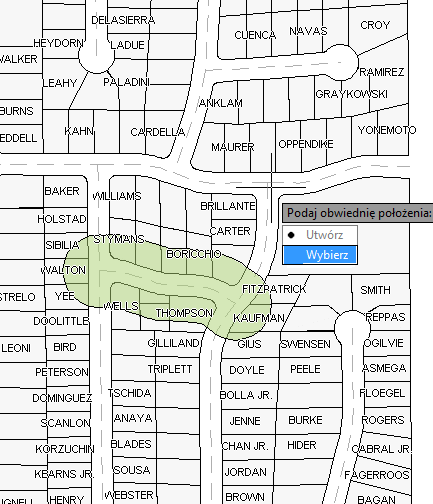

  3. W oknie dialogowym Utwórz zapytanie kliknij opcję Zlokalizuj na mapie i wybierz opcję Dotyka dowolnej częściWielobok.
  4. Przy zgłoszeniu Podaj obwiednię położenia kliknij opcję Wybierz.
    Kliknięcie opcji Wybierz przy zgłoszeniu. Wybranie buforu jako warunku położenia.
  5. W odpowiedzi na zgłoszenie „Wybierz obiekty” kliknij wielobok buforu.
  6. W oknie dialogowym Utwórz zapytanie kliknij przycisk OK.
W programie Zestaw narzędzi AutoCAD Map 3D zostaną odfiltrowane tylko te działki, które odpowiadają zdefiniowanemu zapytaniu o bufor.
