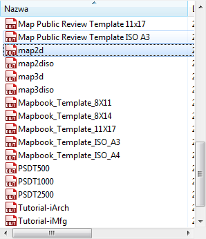

  4. W oknie dialogowym Wybierz szablon wybierz plik map2d.dwt i kliknij przycisk Otwórz.
    Wybierz map2d.dwt
    Ten plik jest szablonem programu AutoCAD. Jest on używany do przygotowania pracy z mapami 2D w Zestaw narzędzi AutoCAD Map 3D.
