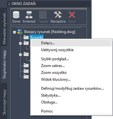

  3. Na karcie Eksplorator mapy, która należy do okna zadań, kliknij prawym przyciskiem myszy folder Rysunki. Kliknij przycisk Dołącz.
    Dołącz rysunki z karty Eksplorator mapy, która należy do okna zadań.
