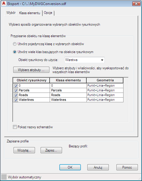

Określanie właściwości klas obiektów w pliku SDF
  1. W oknie dialogowym Eksport na karcie Klasa elementów, kliknij opcję Utwórz wiele klas na podstawie obiektu rysunku.
  2. W sekcji Obiekt rysunku do użycia wybierz opcję Warstwa.
    Tabela w oknie dialogowym jest uaktualniana, aby wskazać nazwy warstw i nazwy klas elementów, które będą użyte.
  3. Usuń zaznaczenie pola wyboru warstwy 0.
  4. Kliknij opcję Wybierz atrybuty.

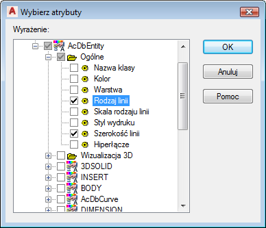

    Atrybuty określone w tej sekcji zostaną przypisane do każdej klasy elementów w pliku SDF. Dlatego należy wybrać tylko atrybuty odpowiednie dla wszystkich. Przykładowo możesz wybrać właściwości ogólne, które obejmują np. szerokość linii, ale nie właściwości danych obiektu, które są określone dla każdej klasy elementów.
  5. W oknie dialogowym Wybierz atrybuty rozwiń Właściwości obiektu oraz AcDbEntity i Ogólne.
  6. Zaznacz pola dla szerokości linii i typu linii, a następnie kliknij przycisk OK.
    Rozwiń elementy nadrzędne, aby wybrać podzbiór właściwości.
  7. W oknie dialogowym Eksport w obszarze siatki kliknij komórkę Klasa elementów pierwszej warstwy, Działki.
    Przycisk zostanie wyświetlony z prawej strony komórki.
  8. Kliknij dla komórki Klasa elementów - Działki.
  9. W oknie dialogowym Przypisanie właściwości do klasy elementów - Działki kliknij Wybierz atrybuty.
  10. Rozwiń listę Dane obiektu i wybierz Działki.
    Wynikowa Klasa elementów - Działki będzie mieć pola danych obiektu dla warstwy Działki, ale nie dla innych warstw.
  11. Kliknij dwukrotnie przycisk OK, aby powrócić do karty Klasa obiektów .
  12. Kliknij komórkę Geometria dla Działki i zmień wpis na Wielokąt.
  13. Powtórz kroki 6 do 11 dla pozostałych dwóch klas obiektów, używając poniższej tabeli, jako wskazówki.
    Właściwość rysunku Klasa elementów Geometria
    Drogi Drogi Linia
    Linia graniczna Linia graniczna Linia
  14. Pozostaw okno Eksport otwarte dla następnego ćwiczenia.
