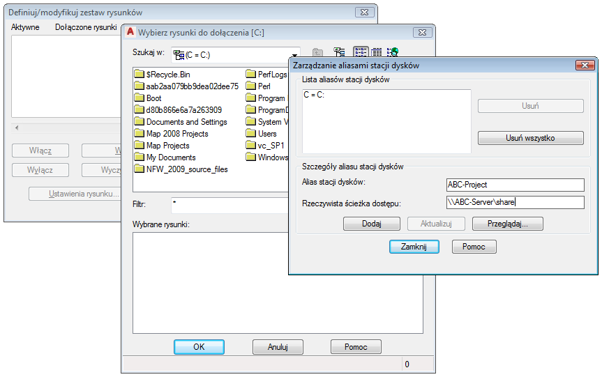

Aby utworzyć alias dysku
  1. W Zestaw narzędzi AutoCAD Map 3D, w oknie zadań kliknij kartę Menedżer wyświetlania.
  2. W Menedżerze wyświetlania kliknij kolejno: DaneDodaj dane rysunkuDołącz rysunki źródłowe.
  3. W oknie dialogowym Definiuj/Modyfikuj zestaw rysunków kliknij przycisk Dołącz.
  4. W oknie dialogowym Wybierz rysunki do dołączenia kliknij przycisk (Twórz/Edytuj aliasy).
  5. W oknie dialogowym Zarządzanie aliasami stacji dysków wpisz nazwę dla aliasu.
    Nazwa ta musi wykorzystywać tylko znaki alfanumeryczne (łącznie z myślnikiem i podkreśleniem), nie może zawierać spacji lub dwukropków i musi rozpoczynać się od znaku. Na przykład: alias może mieć nazwę DaneSamouczka.
  6. Określ ścieżkę dla nowego aliasu.
    W polu wyboru Zarządzanie aliasami napędów określ nazwę dla aliasu oraz rzeczywistą ścieżkę, jaką będzie reprezentował.
    W tym przykładzie: użyj ścieżki do folderu, do którego zostały skopiowane pliki samouczka.
  7. Kliknij przycisk Dodaj, a następnie przycisk Zamknij.
  8. Dla pozostałych dwóch pól wyboru kliknij przycisk OK.
    Po wykonaniu tych czynności położenie przedstawione na rysunku zostanie odwzorowane na alias napędu. Następnie możliwe będzie otwieranie rysunków z tego folderu bez dalszego definiowania aliasów.
