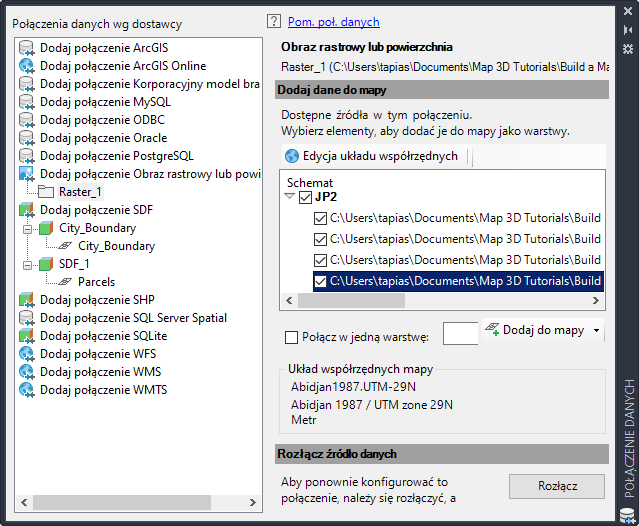

- W pliku build_map1.dwg nadal powinno być wyświetlane okno Połączenie danych. Jeśli nie jest, w Menedżerze wyświetlania kliknij opcje Dane
Połącz z danymi.
- W kategorii Połączenia danych wg dostawcy wybierz opcję Dodaj obraz rastrowy lub połączenie powierzchni.
- Kliknij przycisk folderu znajdujący się obok pola Plik lub folder źródłowy.
- Przejdź do folderu, w którym znajdują się skopiowane pliki przykładów. Znajdź folder zawierający pliki rastrowe JPEG 2000 (oryginalna nazwa: JP2K) i zaznacz go. Kliknij przycisk OK.
- Kliknij przycisk Przyłącz, aby dodać ten folder jako źródło danych.
- W obszarze Dodaj dane do mapy zaznacz górne pole wyboru (JP2), aby wybrać wszystkie obrazy w folderze.
Folder ten zawiera wiele plików JPEG 2000, z których każdy pokrywa mały obszar miasta Redding. Folder zawiera wiele elementów, ale nie są one zaznaczone automatycznie, ponieważ nie wszystkie mogą być potrzebne.
Jeśli w folderze znajduje się wiele języków, wybierz tylko potrzebne.
- Określ układy współrzędnych obrazów.
- Wybierz opcję Połącz w jedną warstwę, aby w Menedżerze wyświetlania przypisywać style do obrazów rastrowych jak do pojedynczego elementu.
- Podaj nazwę dla warstwy, np. ReddingRasterImages.
- Kliknij polecenie Dodaj do mapy.

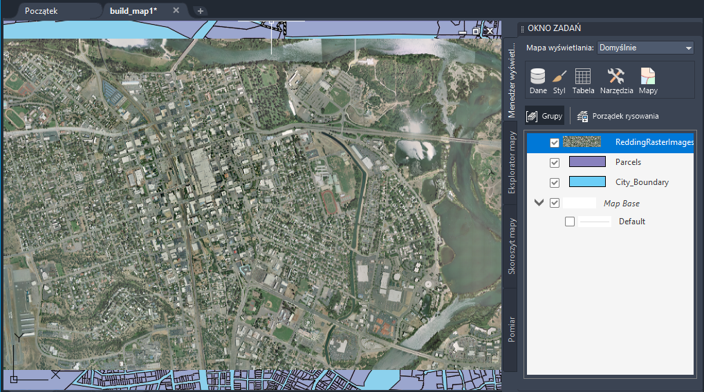

Wyświetlenie wyników
- Zamknij okno dialogowe Połączenie danych.
- Prawym przyciskiem myszy kliknij nową warstwę rastrową w Menedżerze wyświetlania i kliknij opcję Powiększ do zakresu.
Aby kontynuować, przejdź do sekcji Ćwiczenie 6: Wyświetlanie obrazu rastrowego za innymi elementami.
