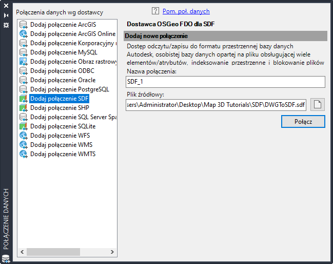

  1. W oknie Menedżer wyświetlania wybierz opcję Dane Połącz z danymi.
    Przełącz do Menedżera wyświetlania w celu połączenia się z danymi.
  2. W oknie Połączenie danych wybierz opcję Dodaj połączenie SDF z listy Połączenia danych wg dostawcy.
  3. Kliknij przycisk obok pola Plik źródłowy w obszarze Dodaj nowe połączenie.
  4. Otwórz plik SDF utworzony w sekcji Lekcja 1: Konwertowanie warstw rysunków na klasy elementów.
    Należy połączyć się z utworzonym plikiem SDF.

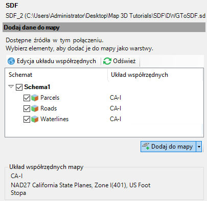

  5. Kliknij opcję Połącz.
  6. Wybierz wszystkie klasy elementów.
    Każda warstwa z oryginalnej mapy jest sklasyfikowana w oddzielnej klasie elementów.
  7. Kliknij polecenie Dodaj do mapy.
