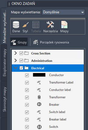

Organizowanie danych
Możliwe jest organizowanie obiektów na rysunkach na podstawie elementów rzeczywistych, jakie reprezentują (np. drogi, działki, przewody i wodociągi).

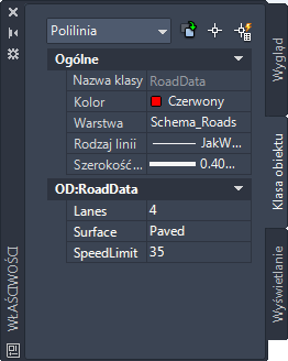

Klasyfikacja obiektów rysunkowych
Obiekt utworzony przy użyciu klasyfikacji obiektów automatycznie przejmuje z właściwości i wartości ze swojej klasy. Klasyfikacja zapewnia spójność i wymusza stosowanie jednolitych standardów na rysunku.
Na karcie Klasa obiektu palety Właściwości wyświetlane są właściwości skojarzone z klasą wybranego obiektu.
