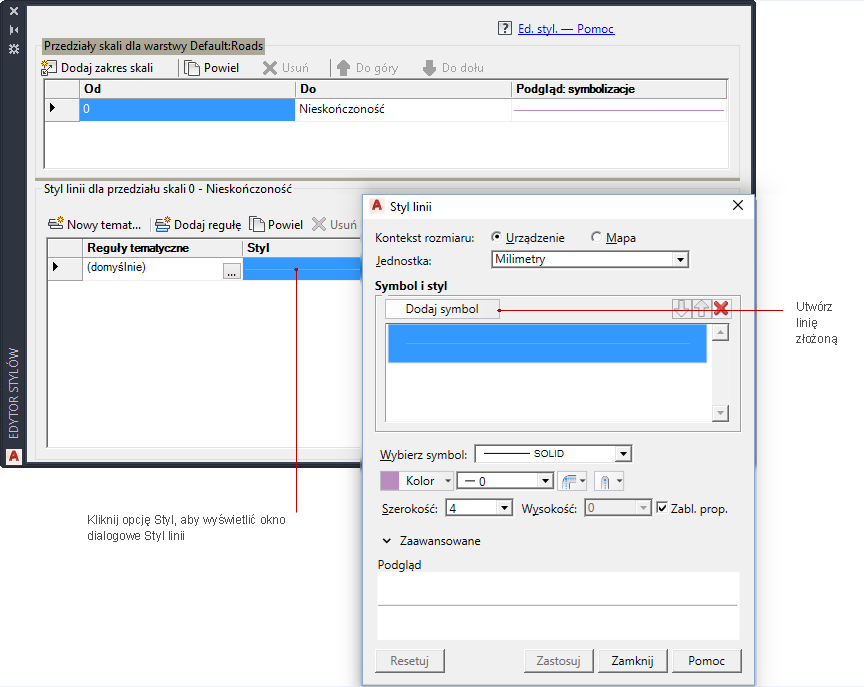

- Na karcie Menedżer wyświetlania wybierz warstwę Drogi i kliknij opcję Styl.
Uwaga: Jeśli okno Edytor stylów jest zamocowane, ustaw na nim wskaźnik, aby je wyświetlić. Okno Edytor stylów może być zamocowane po lewej stronie okna aplikacji.
- W Edytorze stylów kliknij pole Styl.
- W oknie dialogowymStyl linii kliknij przycisk Dodaj symbol.
Przy użyciu opcji Dodaj symbol połącz style linii.
- Wykonaj następujące operacje:
- Zmień ustawienie pola Jednostka na milimetry.
- Zmień szerokość linii na 2.
- Zmień Kolor na czarny (o ile nie jest jeszcze czarny).
Jest to dolna linia stylu złożonego.
- Utwórz drugą część stylu linii.
- Wybierz górną linię w obszarze Symbol i styl.
- W polu Wybierz symbol wybierz wzór linii przerywanej.
- Jako kolor linii pozostaw żółty (lub zmień kolor na żółty, jeśli jest inny)
Należy zauważyć, że w podglądzie jest wyświetlana ciemna linia z wewnętrzną żółtą linią przerywaną.
Linia złożona dla dróg
- Kliknij przycisk Zastosuj, a następnie kliknij przycisk Zamknij.
