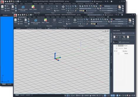

Dla standardowych map dostępne są do wyboru cztery szablony: map2d.dwt, map2diso.dwt, map3d.dwt, map3diso.dwt. Ustawienia szablonów zapewniają optymalizację wyświetlania 2D i 3D odpowiednio w jednostkach metrycznych (ISO) i imperialnych (ANSI). Kliknij przycisk ![]()
Nowy
Rysunek. Wybierz szablon z listy.
Z programem Zestaw narzędzi AutoCAD Map 3D dostarczane są między innymi szablony map2d.dwt i map3d.dwt.

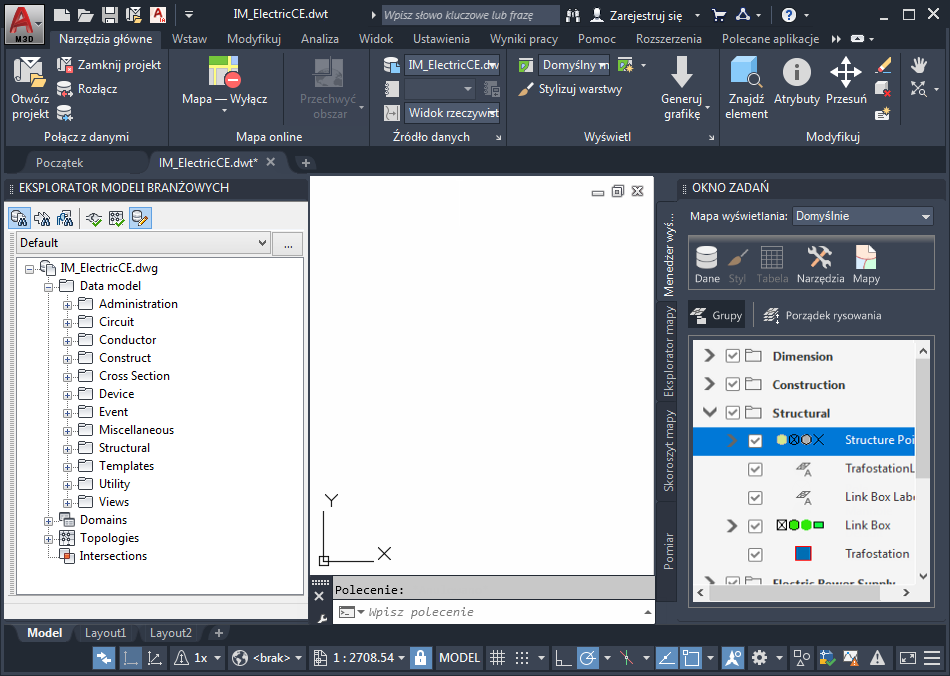

Szablony modeli branżowych zawierają klasy elementów i reguły dla konkretnej branży. W modelach branżowych stosowane są reguły i zależności w celu zapewnienia, że elementy spełniają określone standardy. Nawet, jeśli użytkownik nie przechowuje danych w relacyjnych bazach danych, można użyć rysunku modelu branżowego do stworzenia praktycznego szkicu w oparciu o reguły. Na przykład, jeśli reguła określa, że wszystkie transformatory, muszą się znajdować na słupach, model zapewni transformatory nie będą tworzone w innych położeniach. W ten sposób modele branżowe są podobne do klasyfikacji rysunku. Aby uzyskać więcej informacji, zobacz temat Informacje o plikowych modelach branżowych.
Szablony modeli branżowych wyświetlają dane modelu w oknie Eksplorator modeli branżowych po lewej stronie i zestaw wstępnie zdefiniowanych branżowych klas elementów w oknie zadań po prawej stronie. Wstążka Konserwacja obszaru roboczego została zoptymalizowana dla modelu branżowego.
