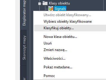

  3. Kliknij prawym przyciskiem myszy klasę obiektów Signals w Eksploratorze mapy w oknie zadań, a następnie kliknij opcję Klasyfikuj obiekty.
    Sklasyfikuj wybrane obiekty, pod warunkiem że spełniają kryteria klasy obiektów.

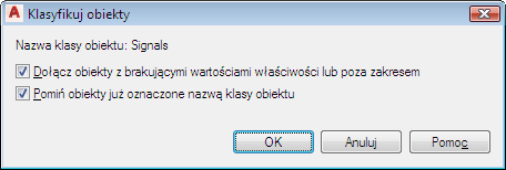

  4. W oknie Klasyfikuj obiekty pozostaw obydwa pola zaznaczone i kliknij przycisk OK.

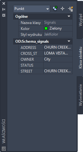

  7. Kliknij prawym przyciskiem myszy wybrany sygnał i kliknij opcję Właściwości.
  8. Na palecie Właściwości kliknij kartę Klasa obiektów i sprawdź właściwości.
    Sprawdź właściwości pod względem elementów klasy obiektów Signals.
