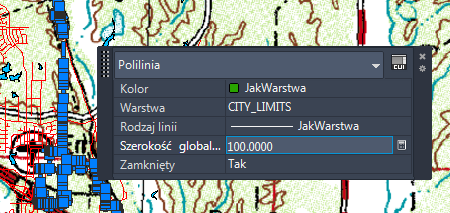

Aby zmienić szerokość polilinii
  1. Jeśli mapa CITY.dwg nie jest jeszcze otwarta, należy ją ponownie otworzyć.
  2. Przesuń kursor poza granice miasta.
    Zielona polilinia reprezentuje granice miasta.
    Przy użyciu poleceń zmiany powiększenia na karcie Widok znajdź zieloną polilinię, pomniejszając obraz, a następnie ją wybierz, powiększając obraz.
  3. Kliknij polilinię, aby ją wybrać.
    Jeśli nie jest wyświetlany panel Szybkie właściwości, kliknij prawym przyciskiem myszy w dowolnym miejscu na rysunku, a następnie wybierz opcję Szybkie właściwości.

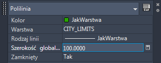

  4. Wybierz wartość w polu Szerokość globalna i wprowadź wartość 100.
    W oknie Szybkie właściwości można edytować wartości.
  5. Naciśnij klawisz Esc, aby zamknąć okno Szybkie właściwości.
    Polilinia zostanie wyświetlona w nowej szerokości.
