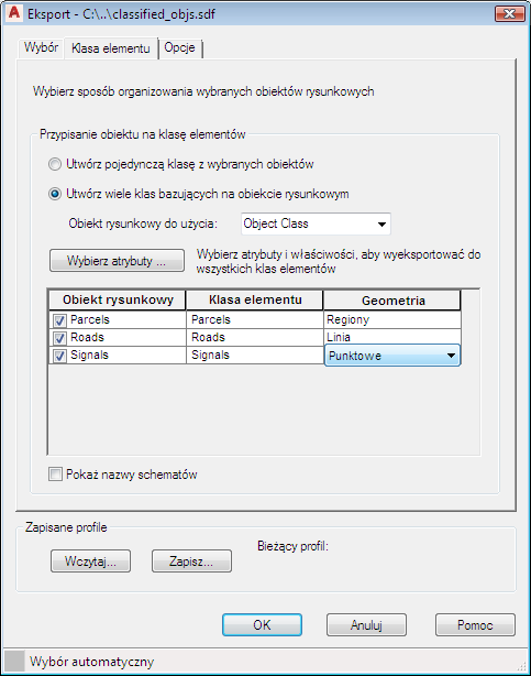

  6. W oknie dialogowym Eksport kliknij kartę Klasa elementów i wykonaj następujące czynności:
    • W obszarze Odwzorowanie klasy obiektów na klasę elementów kliknij opcję Utwórz wiele klas na podstawie obiektu rysunku.
    • W sekcji Obiekt rysunku do użycia wybierz opcję Klasa obiektów.
    • Kliknij opcję Wybierz atrybuty.
  7. W oknie dialogowym Wybierz atrybuty rozwiń pozycję Klasy obiektów i wybierz wszystkie trzy klasy obiektów. Kliknij przycisk OK.
    Nowy plik SDF będzie zawierał jedną klasę elementów dla każdej wybranej klasy obiektów. Właściwości każdej klasy elementów są zgodne z atrybutami odpowiadającej jej klasie obiektów.
  8. Na karcie Klasa elementów, w oknie dialogowym Eksport, w obszarze Odwzorowanie klasy obiektów na klasę elementów, określ odpowiednią pozycję Geometria:
    • Dla klasy Roads wybierz opcję Pas
    • Dla klasy Parcels wybierz opcję Wielobok.
    • Dla klasy Signals wybierz opcję Punkt.
    Użyj klas obiektów w celu utworzenia klas elementów, określając typ geometrii dla każdej z nich.
  9. Kliknij przycisk OK.
